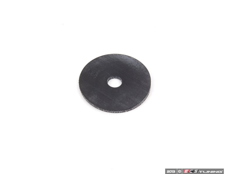

turzol, jakimi i iloma śrubami, wkrętami itp. montuje się osłonę silnika i skrzyni? Chcę zamówić to w serwisie, ale cena masakra. A gdzieś ostatnio widziałem osłonę i to chyba u Ciebie.
Osłona silnika 7szt (2 rodzaje kołków), osłona skrzyni 4szt
a masz nr tych krótszych może :)?
No to lecimy.
Na łączeniu osłony ze spojlerem zderzaka potrzebne są 3 kołki z grubą podkładką :
3x 8E0 805 121 A
Dalej idzie 10szt. kołków 20mm (kolor czarny) = 3szt. zaraz za spojlerem zderzaka, 2szt. od dołu przy spojlerkach nadkoli, 3szt. na łączeniu osłony silnika i skrzyni, 2szt. na tylną część osłony skrzyni.
nr kołków to 8D0 805 121 B. Do tych kołków potrzeba 7szt. podkładek 4A0 805 137 (zakładamy je wszędzie tylko nie przy kołkach za spojlerkiem zderzaka, stąd 7szt)
Podkładka
Jeśli komuś brakuje przy osłonach podkładek metalowych to mają nr 8D0 805 960
No to lecimy.
3x 8E0 805 121 A
Podkładka
