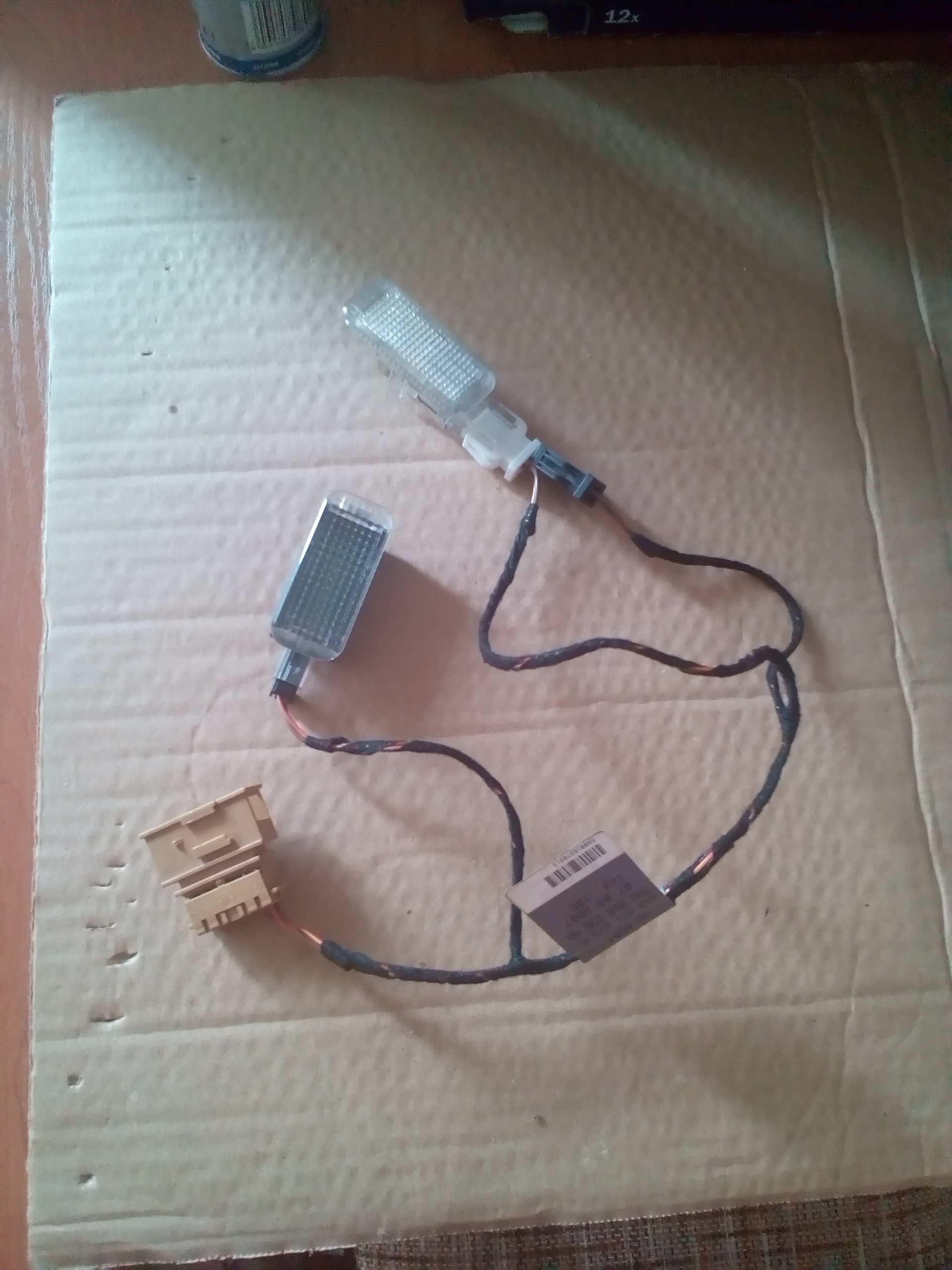

Panowie mam pytanko bo kupiłem oryginalną wiązkę do oświetlenia schowka i nóg pasażera taką jak na foto. Czy muszę dorabiać jakąś instalacje czy wpinam kostki i już będzie działać ?
pqjf697l.jpg[/url]
Trzeba wiazke dorabiac od tej brazowej wtyki
Rozpiska wtyki ( brazowej ) w schowku pasazera :
1 - masa
2- podswietlenie lampki nog pasazera
4 - zasilanie lampki schowka mostkujemy z 4 PINEM (czerono/żółty) wtyczki w podsufitce wtyka T8B
