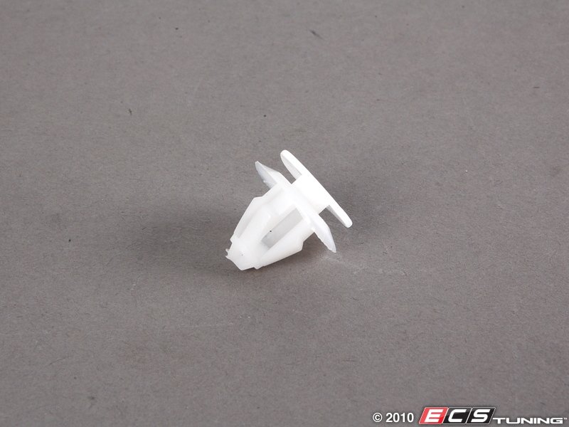

a takie klipsy-spinki idą pod 'boczek' wiec przed robotą lub jak juz sie połamią nalezy zakupić
http://zapodaj.net/65e60fafb14d4.jpg.html

To te blaszki dystansujące w nie których były, a w nie których nie? Te kołeczki pod tapicerke to z aso bierzecie czy jest jakiś sprawdzony sprzedawca z nimi?
Tak te blaszki. Ja na 3 rozbierania ani jednego kołka nie musiałem kupować, może też Ci się uda.

kilka dni temu kupowałem akurat :D
http://allegro.pl/spinka-wewnetrzna-boczki-i-tapicerka-audi-a3-a4-i5445743120.html
http://allegro.pl/spinka-wewnetrzna-tapicerki-audi-a4-b6-a6-c5-i4836293271.html
Jeden sprzedawca, więc w koszyk i wszystko za jednym zamachem )(
Dzieki. ;) jutro sie za to zabieram, zobaczymy jakie beda szkody. ;) jeszcze fajnie by bylo gdyby ktos podrzucil opisowke/filmik odnosnie demontowania tej ramki z szyba w tylnych drzwiach. :D
Ostatnio kupowalem w ASO
cena 2 zł
cena 2.30 zł

Wszelkiej maści spinki, kołki, blaszki i mocowania do naszych Audi za grosze są na stronie motointegrator. Jak wymieniałem u siebie mechanizm to tam kupowałem spinki
