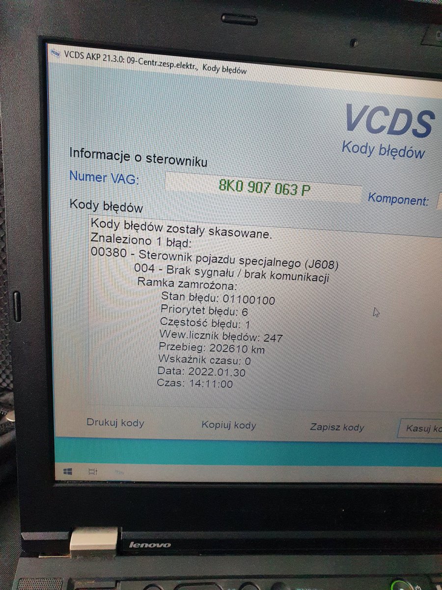

daro87 1 Opublikowano 29 Stycznia 2022 Udostępnij Opublikowano 29 Stycznia 2022 Wie ktoś może jak wyłączyć diagnozę przeciwmgielnych tylnych ? Odnośnik do komentarza Udostępnij na innych stronach Więcej opcji udostępniania...

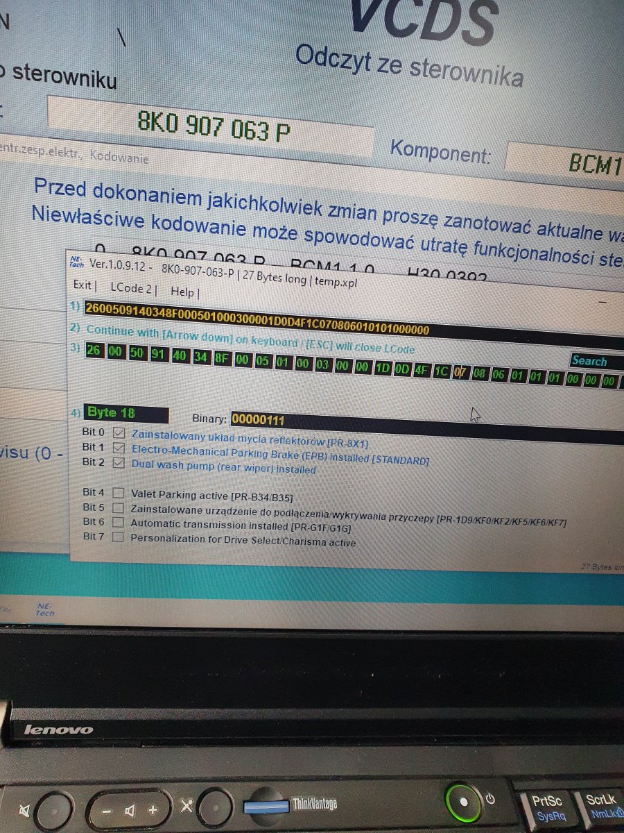

dlugiacm 1 Opublikowano 30 Stycznia 2022 Udostępnij Opublikowano 30 Stycznia 2022 13 godzin temu, daro87 napisał: Wie ktoś może jak wyłączyć diagnozę przeciwmgielnych tylnych ? VCDS, centralny zespół elektryczny, kodowanie, pomocnik kodowania, bajt 18, bit 3 Odnośnik do komentarza Udostępnij na innych stronach Więcej opcji udostępniania...
daro87 1 Opublikowano 30 Stycznia 2022 Udostępnij Opublikowano 30 Stycznia 2022 (edytowane) Niestety jest to opcja dla pojazdów specjalnych wywala taki też błąd. Podobno kanał 200 i 201 należy zmienić tylko na jaką wartość ? Dodam że lampy zostały założone neon . Oprócz tego wszystko jest ok Edytowane 30 Stycznia 2022 przez daro87 Odnośnik do komentarza Udostępnij na innych stronach Więcej opcji udostępniania...
dlugiacm 1 Opublikowano 31 Stycznia 2022 Udostępnij Opublikowano 31 Stycznia 2022 20 godzin temu, daro87 napisał: Niestety jest to opcja dla pojazdów specjalnych wywala taki też błąd. Podobno kanał 200 i 201 należy zmienić tylko na jaką wartość ? Dodam że lampy zostały założone neon . Oprócz tego wszystko jest ok ok, w takim razie, 46 modul komfortu, security access 16017, adaptacja, kanał 191, od wartości którą masz odejmij 96 Odnośnik do komentarza Udostępnij na innych stronach Więcej opcji udostępniania...
daro87 1 Opublikowano 31 Stycznia 2022 Udostępnij Opublikowano 31 Stycznia 2022 9 godzin temu, dlugiacm napisał: ok, w takim razie, 46 modul komfortu, security access 16017, adaptacja, kanał 191, od wartości którą masz odejmij 96 Po tej zmianie komunikat znika ale na vcds nadal jest i do tego przeciwmgielne po kilku sekundach same się wyłączają . . . Odnośnik do komentarza Udostępnij na innych stronach Więcej opcji udostępniania...
dlugiacm 1 Opublikowano 31 Stycznia 2022 Udostępnij Opublikowano 31 Stycznia 2022 58 minut temu, daro87 napisał: Po tej zmianie komunikat znika ale na vcds nadal jest i do tego przeciwmgielne po kilku sekundach same się wyłączają . . . w vcds błąd będzie, kanały 191, 192 służą tylko do błędów na fisie, nic nie powinno się stać z czasem świecenia lampek przeciwmgielnych, spróbuj z kanałami 200, 201, zapamiętaj obecne wartości i wpisz wartości '0', jak to nie pomoże przywróć z powrotem Odnośnik do komentarza Udostępnij na innych stronach Więcej opcji udostępniania...
