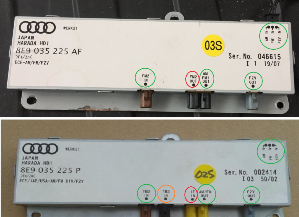

Napisz jakie radio chcesz podłączyć.  Używane wzmacniacze są już leciwe i jaki trafisz to loteria. Jeśli zamierzasz pojeździć autem to zainwestowałbym w nowy "mały" wzmacniacz z B7 z jednym wyjściem (AM/FM) i FZV OUT  8E9 035 225. Na inne kombinacje szkoda czasu i nerwów jak radio zaczyna gubić fale w trasie.

Do tego co chcesz zrobić jest adapter (kwestia czy i tak nie trzeba wymieniać wzmacniacza) https://allegro.pl/adapter-antenowy-diversity-audi-rns-e-i6070758568.html

Teraz tak patrzę na te wzmacniacze i sprawa jest banalnie prosta. W B6 jest podwójna wtyczka IF IN i FM1 OUT a w B7 podwójna wtyczka FM1 i FM2 OUT, wystarczy zmienić wzmacniacz na AF i przy radiu zmienić wtyczkę ISO DIN FM na Fakra i po sprawie (albo zastosować przejściówkę). Nie potrzeba ciągnąć żadnych przewodów :P
Concert 2+ (III) nie korzysta z diversity..... Antena pod te radio ma tlko dwie głowice poprosty zwykłe, FM1 i FM2 , bez diversity i wymaga własnie specjalnego numeru wzmacniacza ktory ma wyjscie FM1 out i FM2 out .
Ja wiem, że CIII nie wspiera diversity, ale wydaje mi się, że jakby jakoś ten obecny wzmacniacz z b6 z diversity wzbudzić to wystarczyłaby ta jedna antena fm1 :P ale już teraz sprawa wyjaśniona, na wiosnę się pobawię i podmienie wzmacniacz na ten z końcówką AF ;)
Nie udało by Ci sie to , diversity to informacja zwrotna z radia o sile sygnału, na jej podstawie wzmacniacz wybiera z której anteny w aucie ma korzystać.

No i rozwiałeś moje wątpliwości ;) Zostaje podmiana wzmacniacza na ten z fm1/fm2 out.

Kamil dokładasz wzmacniacz AF ,ciągniesz kabel od niego do radia i wszystko działa jak należy , kombinowałem na wiele sposobów i tylko ten zadziałał

Próbowałem wykorzystać diversity i nie działało, done fm2 in przepiołem do AF, wcześniej miałem B
