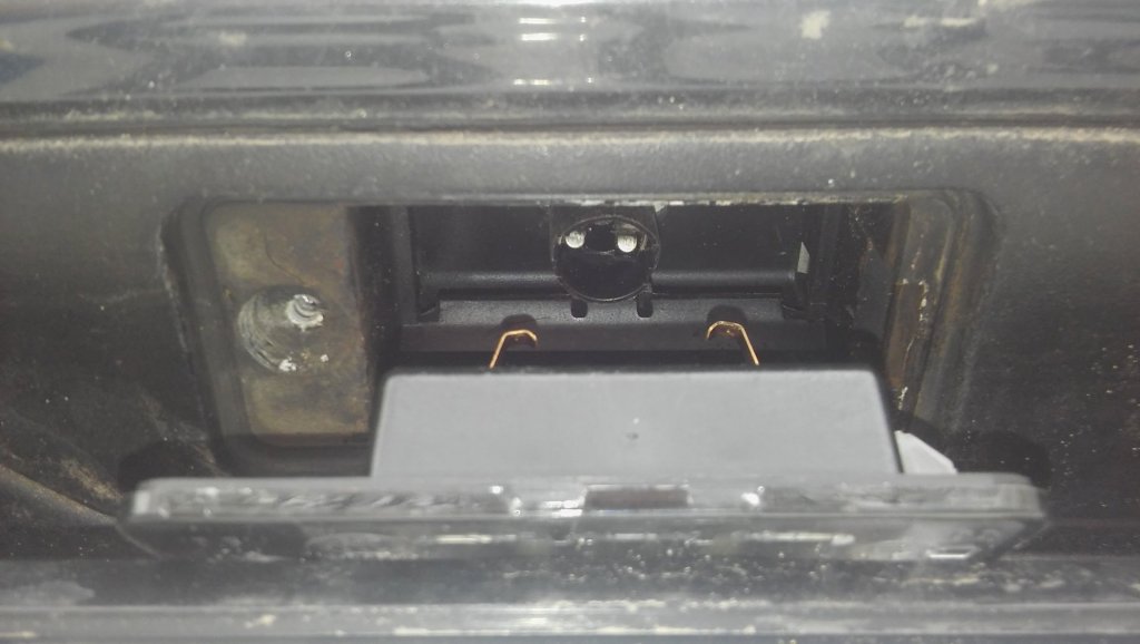

Hej Panowie, jakoś wcześniej we wątku nie wychwyciłem nigdy, aby w b6 były montowane 2 różne rodzaje blend na różne rodzaje żarówek? U mnie jest taki śmieszny kołnierz na żarówkę w5w
Może ja nie ogarnąłem na aucie tego kiedy walczyłem z klapą, ale jakie mam opcje? :grin:
- idzie wyciągnąć mocowanie żarówki i led wejdzie p&p
- szukać innej blendy
- dolutować kabelki?
