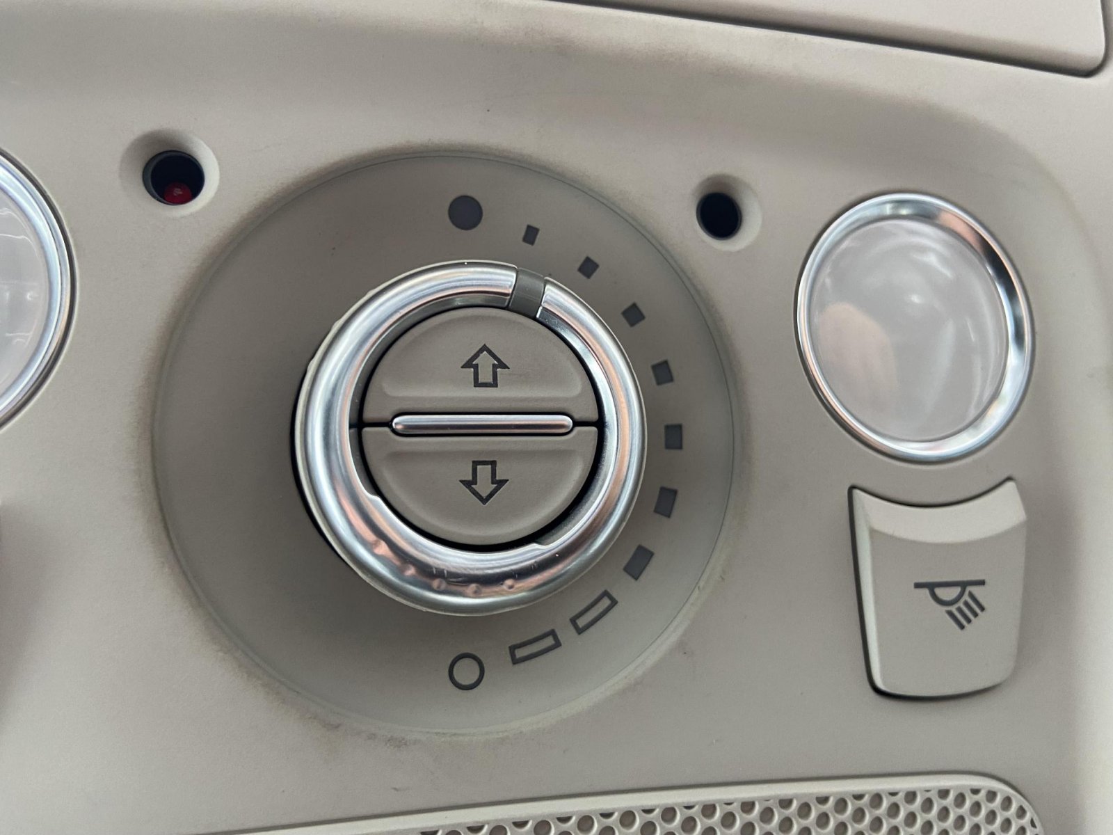

kacper___ Opublikowano 4 Czerwca 2021 Opublikowano 4 Czerwca 2021 (edytowane) Witam, podepne sie do tematu, posiadam również a4 B8 z panoramą dachem, chcialem zrobic adaptacje, ale niestety ta instrukcja jest dla przycisków, u mnie przyciskami mam otwieranie i zamykanie rolety,( ja udalo mi sie zaadoptować), a panoramy otwieranie i zamykanie jest za pomoca pokretla. Probowalem przytrzymywac pokretlo, ale to nic nie daje. Dziwna rzecza jest to, ze jak otworze dach i pozniej zamykam on zamknie sie normalnie na jednej pozycji przed pozycja 0 ( pokazane na zdjeciu) jezeli przekrece jedna pozycje dalej czyli na 0 on sie wtedy otworzy. Wie ktos jak to skalibrowac/zaadoptowac? Z gory dzieki. PS. Juz po temacie, poradziłem sobie odisem, trzeba bylo zrobic nastawy podstawowe. Edytowane 7 Czerwca 2021 przez kacper___

Piter Selers Opublikowano 9 Maja 2022 Opublikowano 9 Maja 2022 W dniu 23.03.2022 o 20:50, tepe napisał: Przepraszam że odpowiadam sam pod sobą, ale dalej nie znalazłem rozwiązania. Da się zrobić nastawy podstawowe panoramy VCDSem ? Czy muszę koniecznie szukać kogoś z odisem ? Najprościej to odkręć silniczek, ustaw w pozycji zamkniętej / na tej czarnej kropce / i przykręć silniczek.
