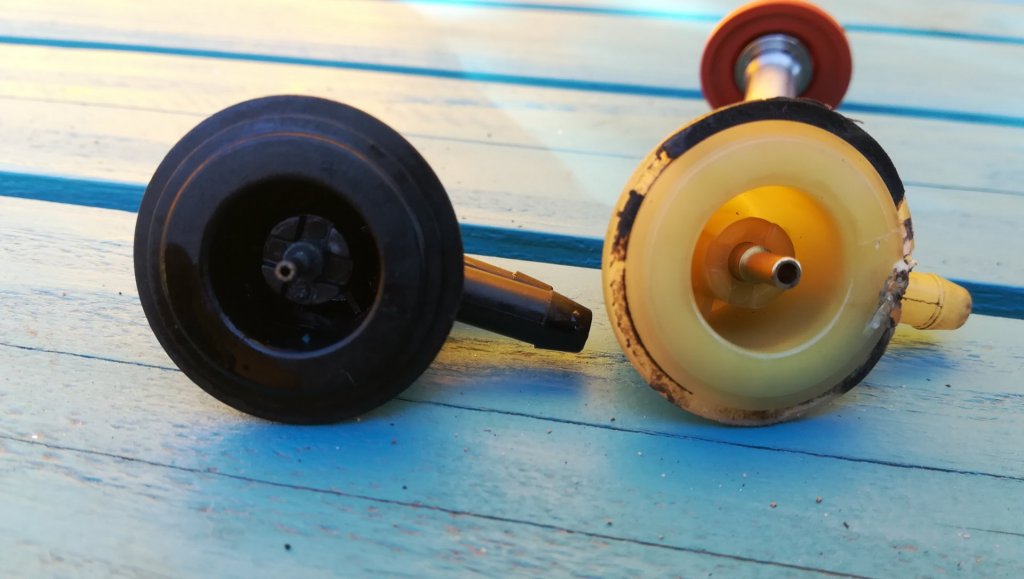

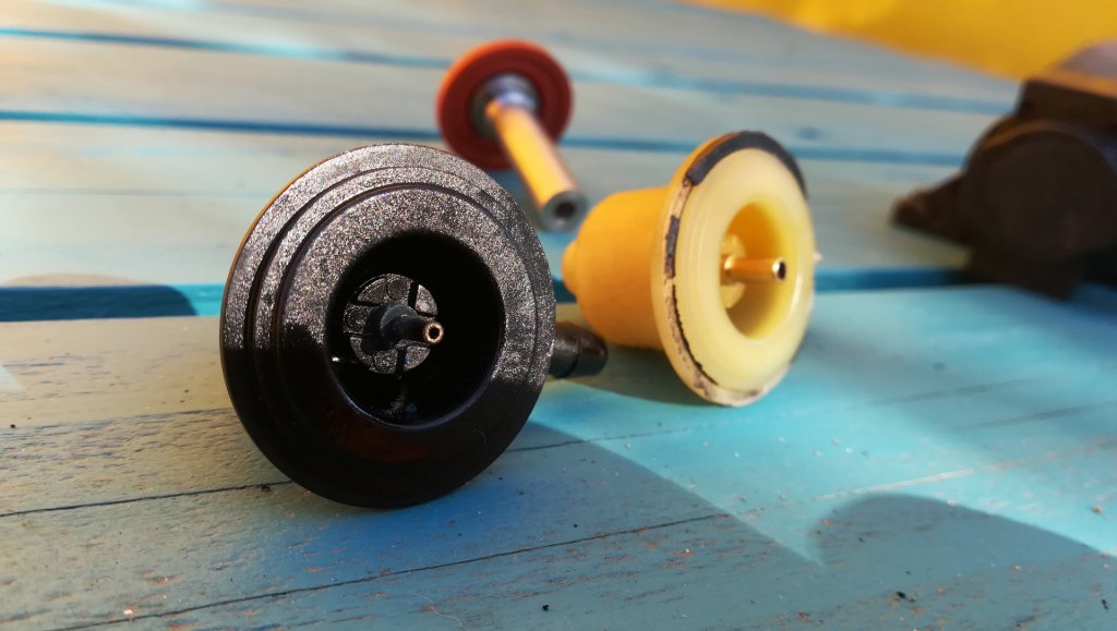

Dzisiaj udało mi się rozebrać oba i na potwierdzenie racji kolegów:
Po lewej N18, po prawej N75
Swoją drogą szkoda, że teraz nowe zaworki mają czapkę zgrzewaną/klejoną do reszty ? stare można bez problemu rozebrać, przeczyścić. Te nowe już ciężko... No ale interes się musi kręcić.
Chyba, że macie jakiś sposób na rozebranie tych nowych zgrzewanych zaworków ?
