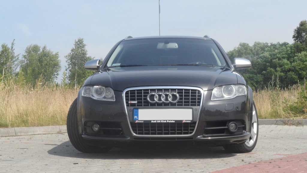

Panowie mam mały problem
brakuje mi śruby regulacyjnej zderzaka z prawej strony i od zawsze miałem problem, aby dobrze ustawić lampę prawą względem zderzaka, szpic lampy wystawał a wpakować głębiej już się nie da, ze względu, że z drugiej strony będzie wystawała.
dodam zderzak lezy idealnie po prawej i lewej od błotników
lampa z lewej strony lezy idealnie
tu moje pytanie - uzupełniając brakującą śrubę (podporę ) zderzaka,  ustawiając ja, tak samo jak z lewej, wyeliminuje problem złego spasowania lampy ????
chyba ze ja coś źle robię przy ustawianiu wszystkich elementów
a tu zdjęcie z sieci na nim widać ze ma źle spasowaną lampę miejsca_do_regulacji.jpg
Regulowales lampe na 3 srubach ktore ja trzymaja ? Lampe mozesz wepchac w strone auta lub na zewnatrz. Tam jest spory zakres regulacji ;)  brak podpory nie powinien wywierac zednego wplywu. Podporami regulujesz wysokosc /szpary po miedzy zderzakiem/lampa/maska :)
