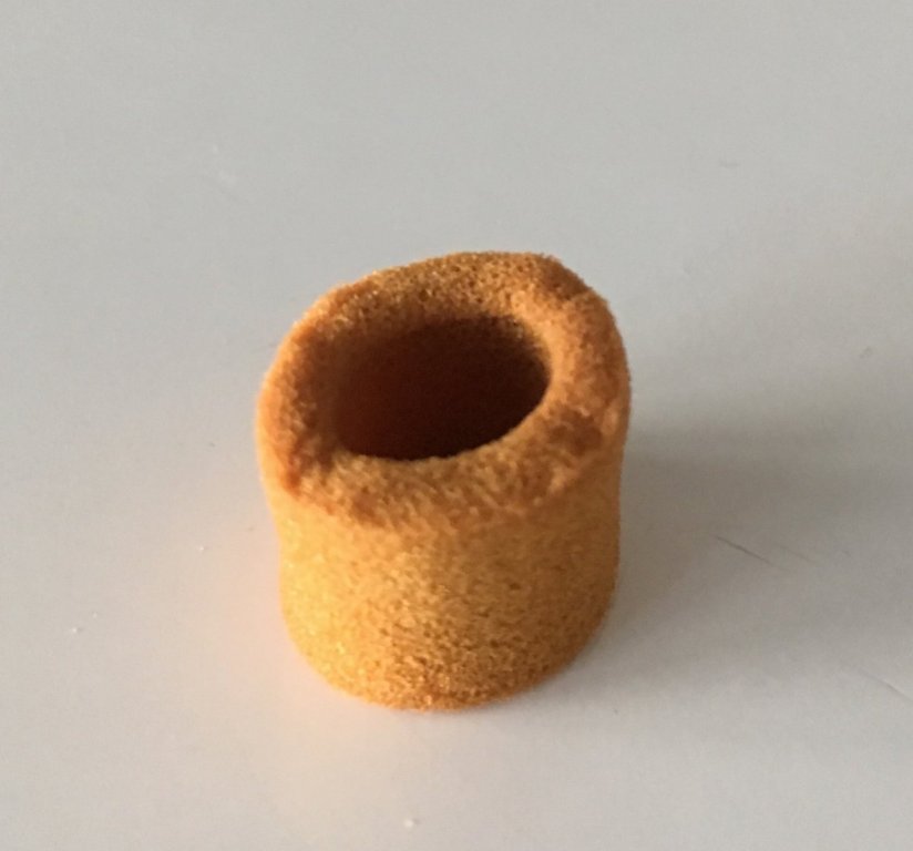

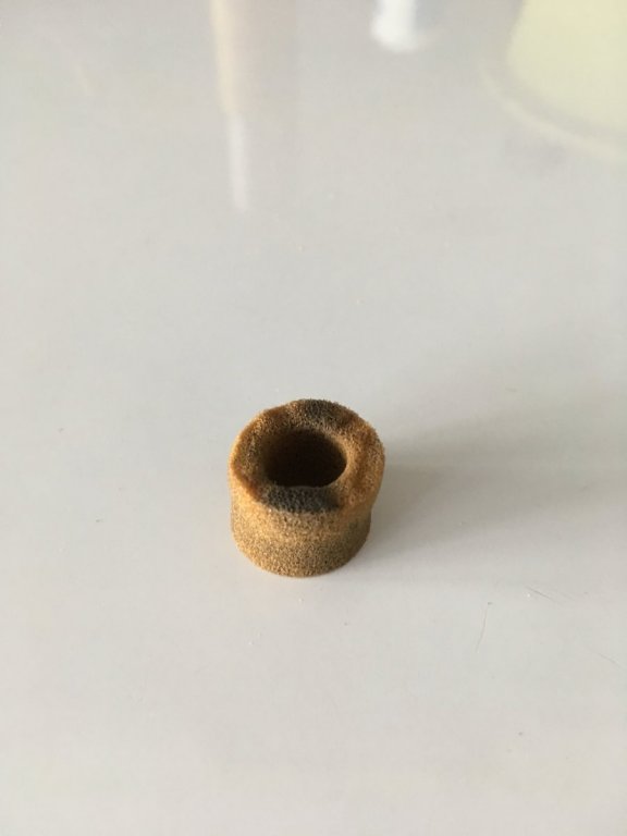

Ja wczoraj czyściłem. Przebieg 162kkm
Przed
po
Przed
po
Sytuacja wygląda następująco filterek był czarny jak but, wyczyszczony szczelnosc na itercoolerze raczej jest bo ciśnienie na wezach trzyma i nic nie fuczy.
Podcisnienia nie zdążyłem sprawdzić bo mnie zastała niedziela ale jutro sprawdzę i teraz najlepsze, albo najgorsze luz na wirniku to poprzeczny pewnie uzbiera się z 1 mm a wzdłuznego nie wyczułem, wirnik kręci się normalnie tzn bez zbędnego oporu. Nie jest to za dużo luzu jak na turbo?
Po sprawdzeniu podcisnienia będę widział jak chodzi geometria i dam znać

No właśnie zdjęcie "po" można odświeżyć ale wygląda tak samo tylko jego kolor przypomina żółty, złoty.
Filterek znajdziesz na zaworku N75 i w silniku BPW jest centralnie za wentylatorem chłodnicy i wychodzą z niego 2 wężyki podcisnienia.
Idąc od Gruchy turbo po wężyku trafisz do niego

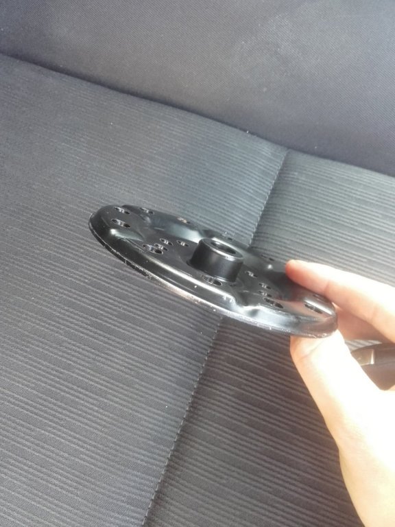

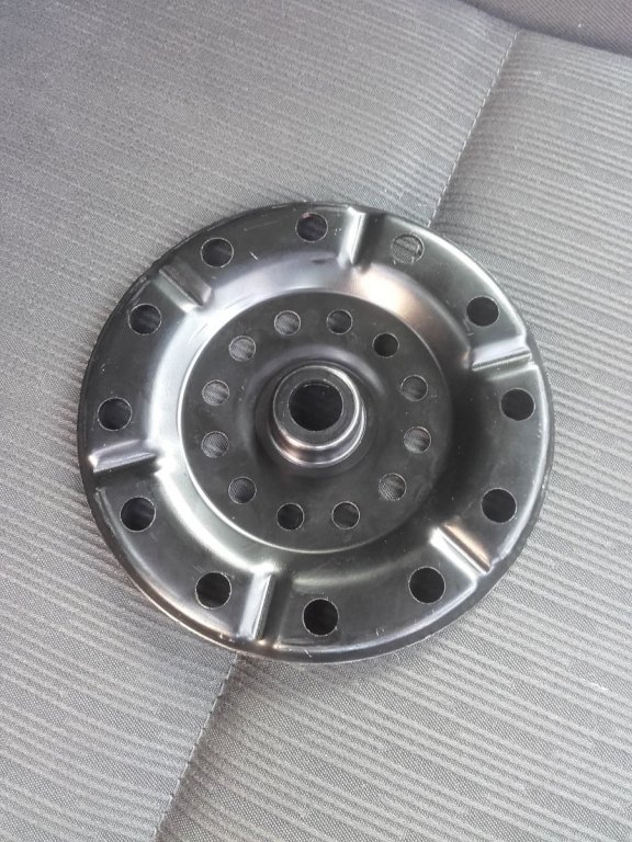

Panowie pilny temat.
Odebrałem od mechanika samochód.Wyjeżdżając ze stacji nagle stuki i odleciało z samochodu ustrojstwo na zdjęciu.
Co to jest? Mogę jeździć dalej? Wymieniał m.in. wahacze górne.
