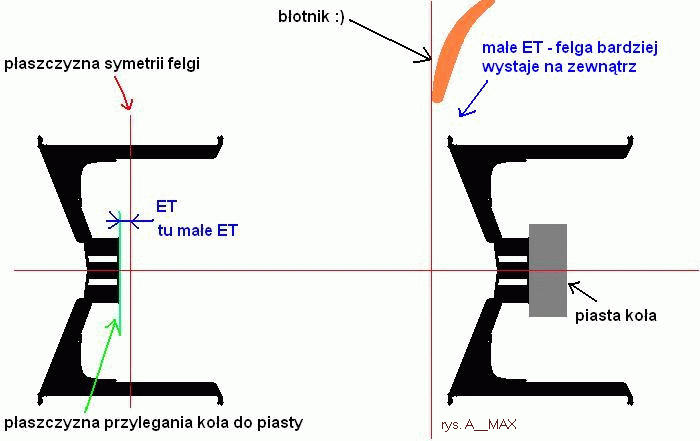

Kowi87 Opublikowano 8 Listopada 2012 Opublikowano 8 Listopada 2012 Zrozum pojęcie osadzenia felgi obecnie masz et39 wiec pozałozeniu 25mm będziesz miał et14, wiec koło grubo wyjdzie poza obrys nadwozia, a za to jest dowodzik, niewiem jak jest w B7, ale pewnie et30 to felga na równo z błotnikiem:whistling:
cougarr2 Opublikowano 8 Listopada 2012 Opublikowano 8 Listopada 2012 mało tego przeglądu też nie podbiją itp. albo szukać 17 albo alu 16 bo z tego co się orientuję 16 wystarczą na 320 mm.
Kowi87 Opublikowano 8 Listopada 2012 Opublikowano 8 Listopada 2012 mało tego przeglądu też nie podbiją itp. albo szukać 17 albo alu 16 bo z tego co się orientuję 16 wystarczą na 320 mm. i to też nie każdy model:wink: wiec lepiej sprawdzic przed kupnem
