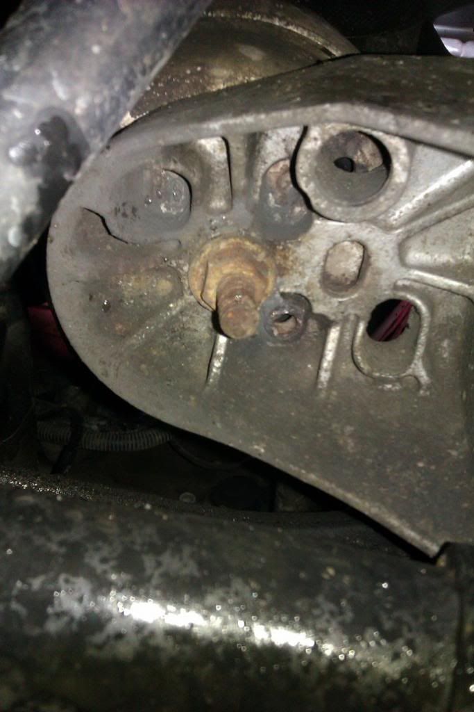

Jeszcze jedna sprawa.
Tak wygląda poduszka od strony kierowcy. Jest w miarę "czysta"
a tak wygląda poduszka po stronie pasażera.
Czy to nie jest dziwne, że jest pokryta jakiś czerwonawym płynem? To jest olej z poduszki?
TO JEST OLEJ Z PODUSZKI!!! :) wymieniaj bezwzglednie, kup zamiennik corteco najlepiej, ewentualnie AVON poza ASO
