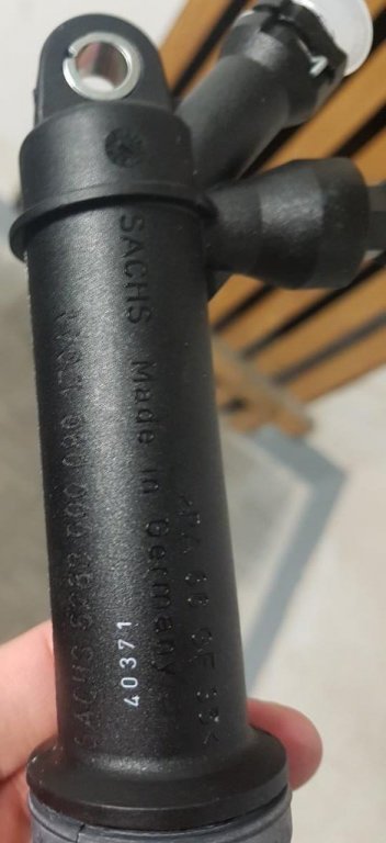

- jakiej firmy części wybrać?? SACHS czy LUK
POMOCNY TEMAT Z FORUM
Koszt zakupu na Alledrogo sprzeglo z dwumasa, lozyskiem wyciskowym, tuleja prowadzaca lozysko to:  SACHS 2500 zl, wysprzeglik hydrauliczny SACHS 200 zl.
Numer czesci SACHS:
2289 000 298 009 - komplet sprzegla z dwumasa,
6283 000 090 009 - wysprzeglik
3114 000 946 - tuleja prowadzaca lozysko,
Koszt wymiany to: 950 zl.
Będę wdzięczny za porady i podpowiedzi :hi:
