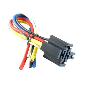

GreGoriO Opublikowano 25 Stycznia 2013 Opublikowano 25 Stycznia 2013 *dlatego zaznaczyłem po przez bezpiecznik, nie ma co ryzykować wpinania w inny obwód bo w przypadku awarii, będzie więcej szukania. kompletne gniazdo bezpiecznika jw. jest do kupienia w każdym sklepie motoryzacyjnym. podłączasz do klemy plusowej, bezpiecznik i przekaźnik UMIESZCZASZ w łatwo dostępnym miejscu, nawet koło akumulatora. Tylko dobrze zaizolować styki (można kupić również za grosze dedykowane gniazdo przekaźnika) jak niżej.
łukasz1986 Opublikowano 25 Stycznia 2013 Opublikowano 25 Stycznia 2013 Dzięki GreGorio mistrzostwo świata jak to tłumaczysz,jak kupie ten bezpiecznik i to gniazdo to bd działał.jeszcze raz wielkie dzięki.
