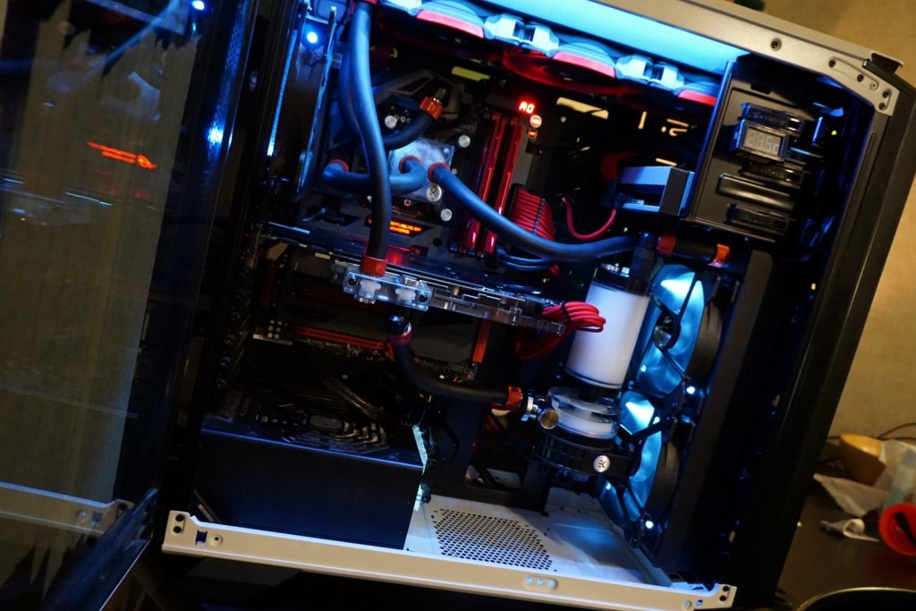

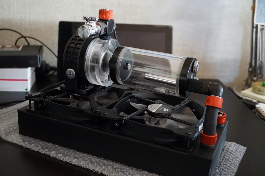

H4mm3R Opublikowano 12 Maja 2017 Opublikowano 12 Maja 2017 7 minut temu, Krumak napisał: Planuję wsadzić WC w okolicach jesieni, co w miarę solidnego i niezbyt drogiego możesz polecić? Zdecydowałem się głównie na produkty z EK Chłodzenie CPU: EK Supremacy EVO plexi/nickel Pompa: EK-XTOP Revo D5 PWM + Bitspower Water Tank Z-Multi 100 Inline Reservoir Dwie chłodnice (to już kwestia co pomieści obudowa, do 760T idealnie wchodzi): EK Water Blocks CoolStream CE 280(push &pull) i PE 360(push) Blok na GPU z Bitspower - trochę lepiej wypadł w testach i ma RGB Złączki: EK-ACF Fitting 10/16mm + kilka dodatkowych przedłużek, kątowych... Dwa czujniki temp, jak masz płytę główną z Asusa i korzystasz z Al suit to ustawiasz tempo wiatraków w zależności od temp. cieczy i pięknie zbija temp. Na takim zestawie temp. w BF1 (wszystko ultra) GPU - 1070STRIX - ok. 35C, CPU - i7-4790K (OC 4800) - ok. 65C Oczywiście co chwilę coś zmieniam
