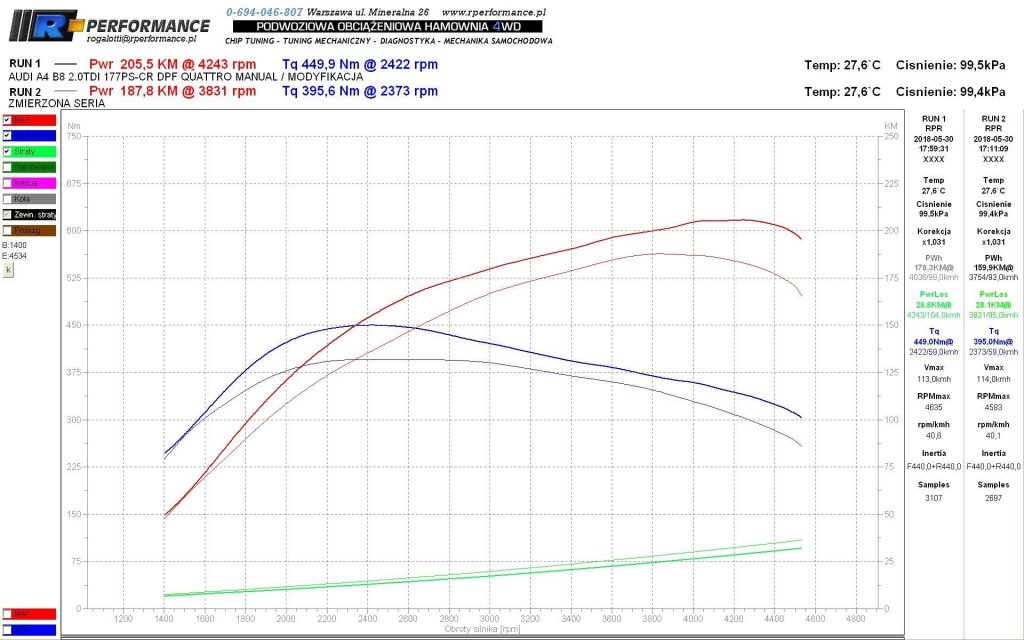

vitkovskyyy Opublikowano 1 Czerwca 2018 Opublikowano 1 Czerwca 2018 Duzo jak na serie, ale po modzie ładnie, róŻnica bedzie odczuwalna bo przyrost nm duży, pytanie ile przenosi fabryka i ile jest w stanie wytrzymać ☺
scubi206 Opublikowano 1 Czerwca 2018 Opublikowano 1 Czerwca 2018 48 minut temu, vitkovskyyy napisał: Duzo jak na serie, ale po modzie ładnie, róŻnica bedzie odczuwalna bo przyrost nm duży, pytanie ile przenosi fabryka i ile jest w stanie wytrzymać ☺ Sprzęgło profilaktycznie wrzuciłem w kevlar
