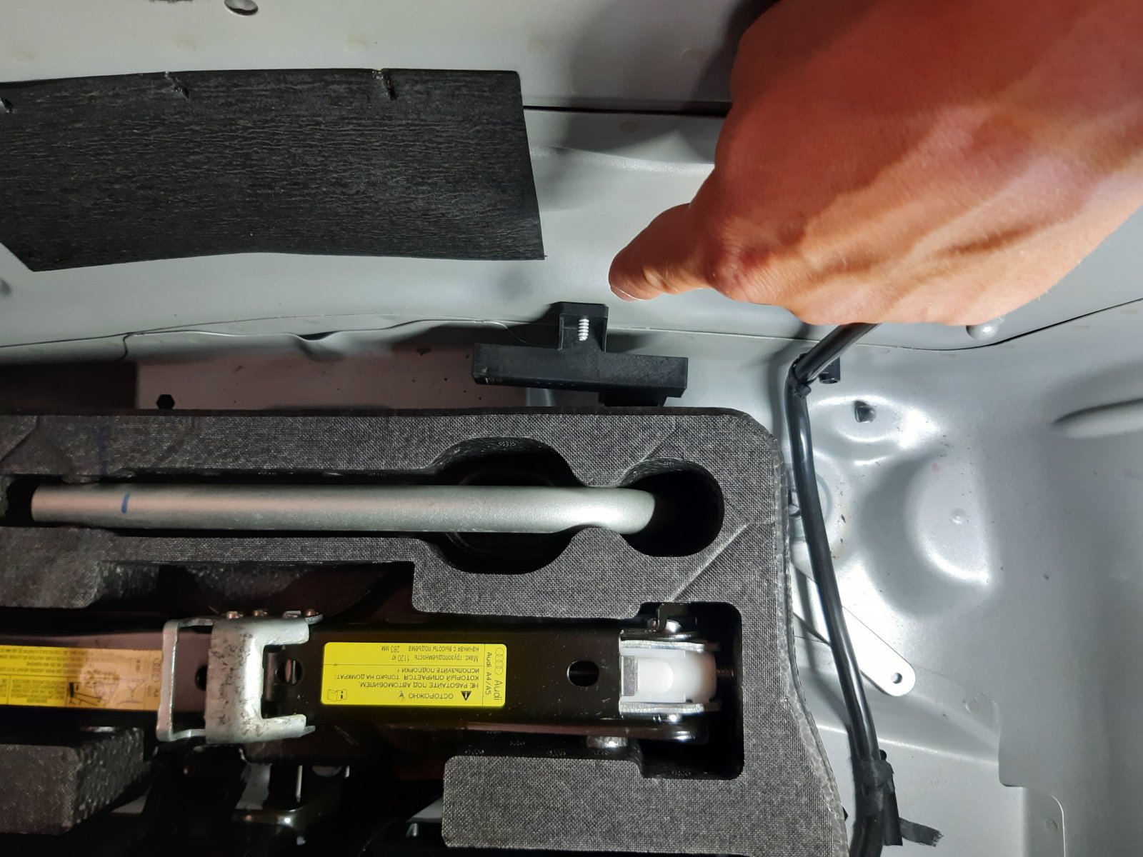

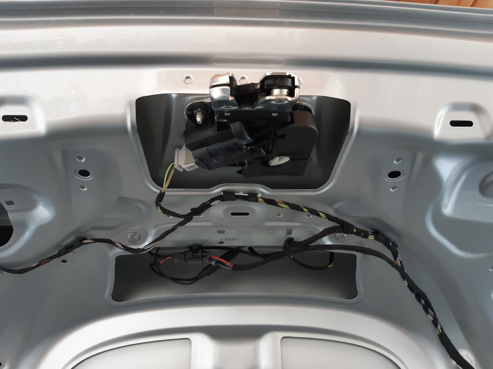

lunatick Opublikowano 18 Sierpnia 2020 Opublikowano 18 Sierpnia 2020 Hohe właśnie nie widzę za bardzo jakiś otworów montażowych.
Hohe Opublikowano 18 Sierpnia 2020 Opublikowano 18 Sierpnia 2020 Zdejmij srebrna listwę na "progu" to znajdziesz.

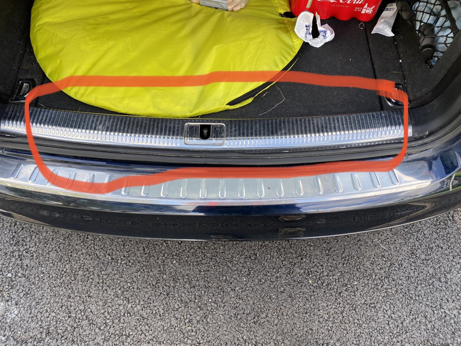

lunatick Opublikowano 18 Sierpnia 2020 Opublikowano 18 Sierpnia 2020 Hohe jak dobrze się rozumiemy to antena nie jest montowana w klapie tylko w tylnej części nadwozia ( gdzie leży koło zapasowe/akumulator ?
Hohe Opublikowano 18 Sierpnia 2020 Opublikowano 18 Sierpnia 2020 Tak. W nadwoziu, pod listwą, która osłania m.in cześć zamka. Nie wiem jak się to nazywa, nie mam Elsy pod ręką.

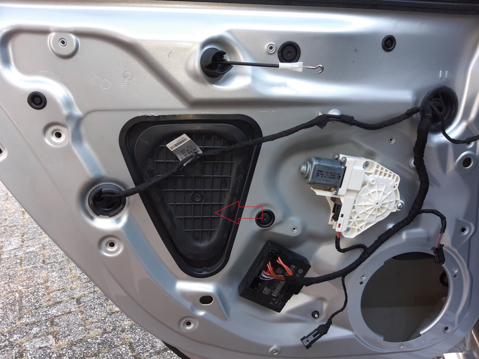

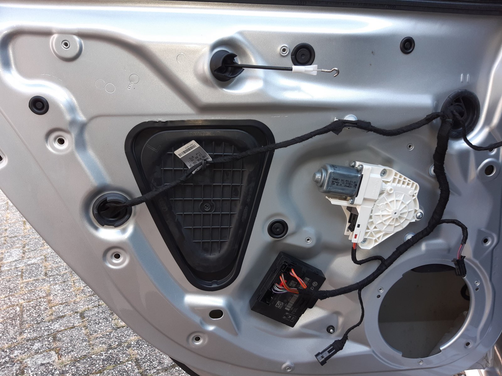

lunatick Opublikowano 15 Września 2020 Opublikowano 15 Września 2020 Gdzie ma być antena na tylnych drzwiach ??
wrclaguna Opublikowano 15 Września 2020 Opublikowano 15 Września 2020 Wtym gdzies miejscu, tylko inny jest ten plastik
Hohe Opublikowano 15 Września 2020 Opublikowano 15 Września 2020 Coś takiego, jak chcesz żeby było jak Ori.

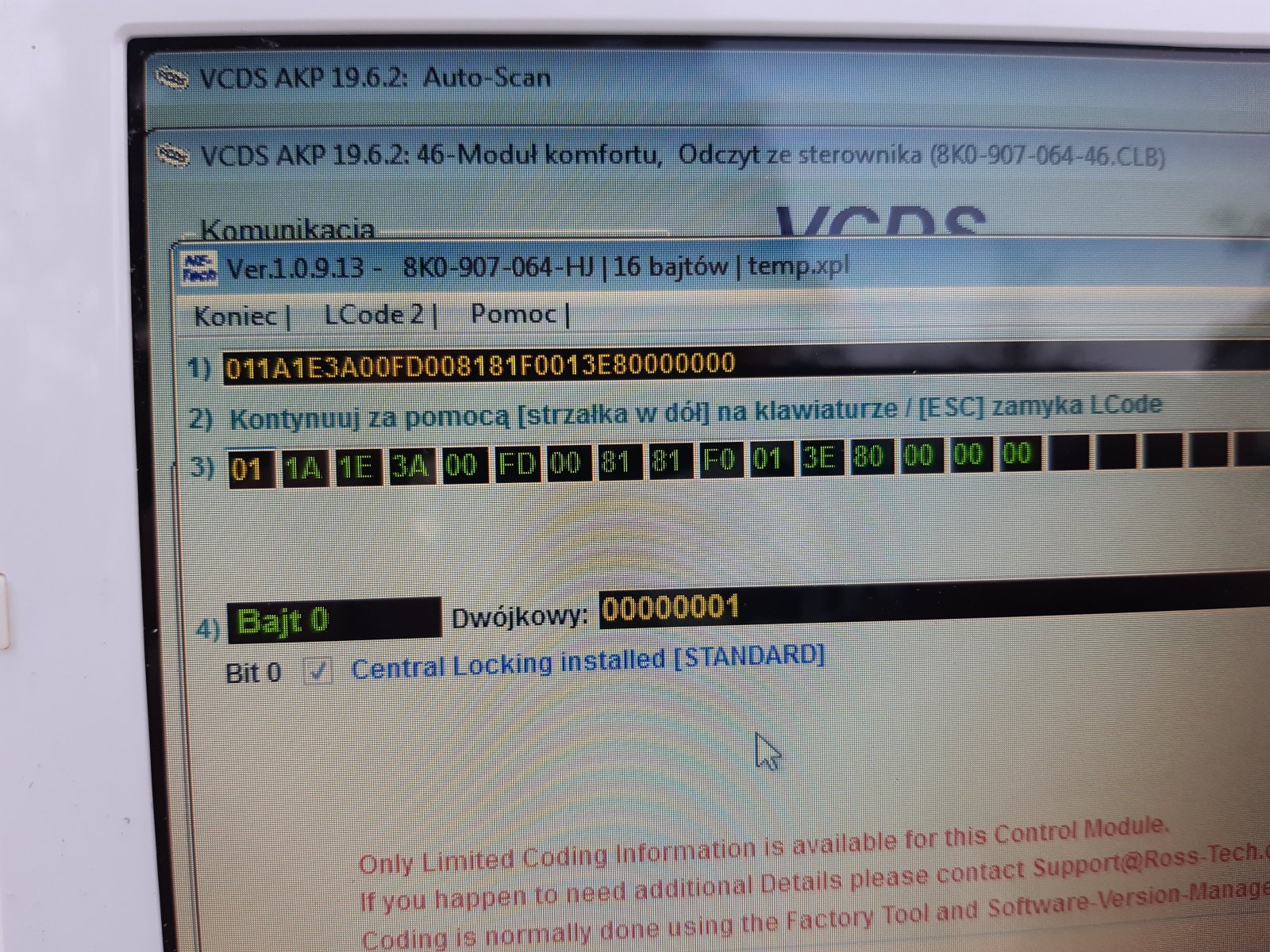

lunatick Opublikowano 15 Września 2020 Opublikowano 15 Września 2020 (edytowane) Hohe ok dzięki będę szukać na allegro. Teraz problem mam z kodowaniem. Moje kodowanie. Edytowane 15 Września 2020 przez lunatick
Hohe Opublikowano 15 Września 2020 Opublikowano 15 Września 2020 Zamontuj wszystko najpierw a potem koduj.
lunatick Opublikowano 16 Września 2020 Opublikowano 16 Września 2020 (edytowane) Dziś wszystkie klamki/wiązki zamontowane i nie działa ??? Błędów brak Jak odłączę antenę tylną w bagażniku i koło MMI to są błędy, a jak odłączę lewą tylne drzwi to nie pokazuję błędów Wiązka drzwi dwa kable, brązowy to masa ? drugi jest zakończony pinem i łączy się w słupku z instalacją która idzie do BCM Gdzie zobaczyć dokładnie jakie ma być kodowanie 46- Moduł komfortu 05- Zezwolenie Startu Edytowane 17 Września 2020 przez lunatick

lunatick Opublikowano 11 Listopada 2020 Opublikowano 11 Listopada 2020 (edytowane) Dzisiaj byłem u znajomego i zrobił parametryzację 05 i sprawa wygląda tak samochód zamyka się i ( teoretycznie otwiera) ale nie odryglowuje zamków dotykanej klamki Np: dotykam klamki "kierowcy" samochód odryglowuje wszystkie zamki ale właśnie nie od kierowcy Mam taki sam problem jak autor postu mar-m1 Edit postu: Keyless działa poprawnie problemem było nie zakodowanie sterowniki drzwi 42, 52, 62, 72 Adres 42, 52, 62, 72 - Wybierz kodowanie - Wybierz bajt 2 - Wybierz bit 4 W mion przypadku Byte 2 kod Binarny 00010011 we wszystkich drzwiach. Edytowane 22 Listopada 2020 przez lunatick
pakito25 Opublikowano 10 Marca 2021 Opublikowano 10 Marca 2021 Witam może ktoś podrzucić całe kodowaniem sterownika 46 i 05. Wszystko zamontowane i parametryzacja 05 zrobiona i działa tylko odpalanie z przycisku a z klamkami brak reakcji, pomoże ktoś
