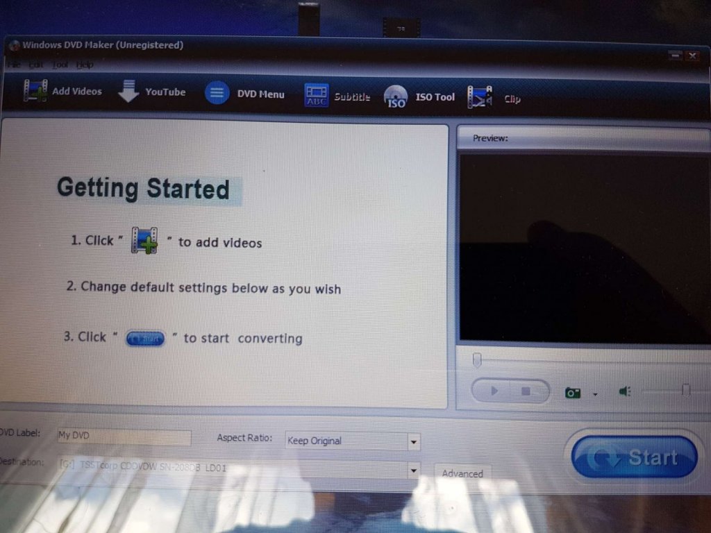

sciagasz ten program
Windows DVD Maker 2016 Free Download - Convert & Burn Your Videos to DVD
windows-dvd-maker.com
jak juz sciagniesz zainstalujesz otwierasz go
piosenka ktora sciagnales dodajesz do tego programu . po wlaczeniu bedziesz mial Add Videos
zalduje sie ona w ciagu paru sekund i klikasz tylko start i czekasz az sie wypali na plycie
wyjmujesz wkladasz do auta i koniec
