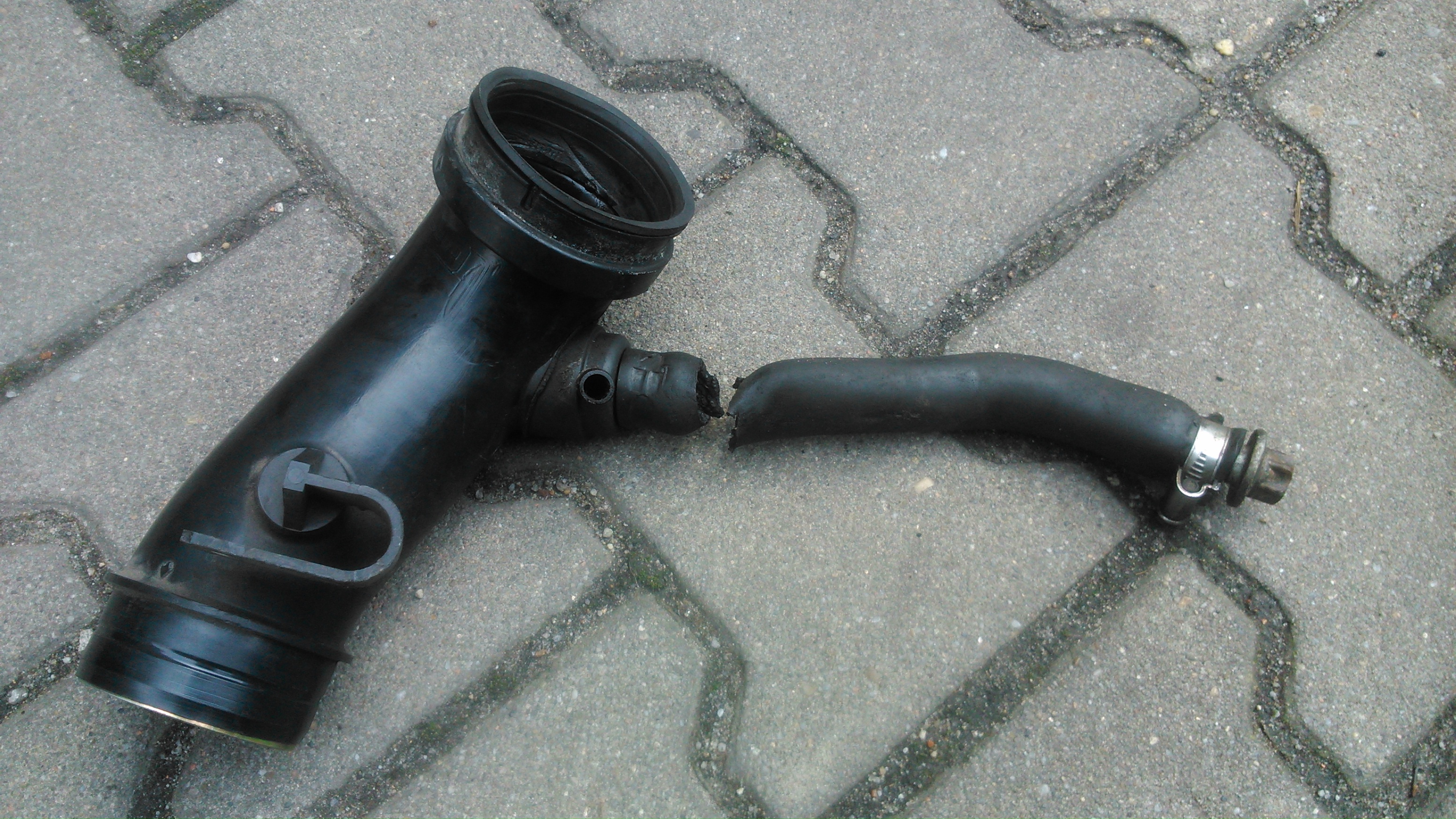

Witam. Dzisiaj dobralem sie do przepustnicy zeby ja wyczyscic i przy okazji wymienilem wezyki podcisnienia poniewaz faowaly mi obroty. Po zdemontowaniu rury laczacej przepustnice z rura przeplywki ukazal mi sie kompletnie sparcialy waz zaslepiony sruba. Powiedzcie mi dokad on idzie oryginalnie i za co odpowiada.
P.s. W ktorym miejscu jest odma w 1.8 z 1995
Edytowane przez lucyferium
Waz idzie do komory odpowietrzania silnika jest to zwykla odma laczaca sie z dolotem, odme masz mniej wiecej pod kolektorem na srodku dostaniesz sie do niej po zdemontowaniu przepustnicy badz alternatora, odma sklada sie z plastikowego krućca i wlasnie tego weza ktury idzie do dolotu, Ty miales tzw. wolna odme ale jak widac sparciala ja teraz tak mam ze mam kilka cm weza od dolotu wlasnie tak zaslepionego jak Ty sruba na opaske a odma jest przedluzona i puszczona pod samochod. Pozdrawiam. :)

Czy jest ktos w stanie podać numer tego węża podcisnieniowego od przepustnicy do 1.8 adr?
  • 2 lata później...
Nie wiem czy nie łatwiej będzie poprostu prosty kawałek przewodu kupić ( tak mi w sklepie powiedzieli)
Nie na temat ale potrzebuje pomocy
Wymieniałem na kawałek przewodu ciśnieniowego kilka złoty w sklepie z metra + dwie opaski na końcach i problem z głowy od kilku lat.
Tak samo zrobiłem ;)
