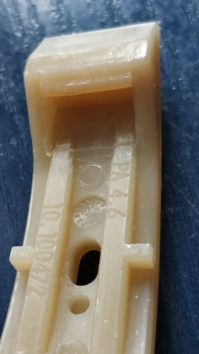

Hej! Odkopuję temat dla potomnych. W tamtym roku, w lipcu 2019 stanąłem przed decyzją czy przy okazji wymiany rozrządu paska + łańcucha, czyt. kompletnego osprzętu wymienić również napinacz. Podjąłem decyzję, że na swoją odpowiedzialność zmieniam jedynie ślizgi napinacza. Połasiłem się na ślizgi z firmy SKV. Nie wydałem na nie fortuny, bo kosztowały około 70-75 zł za 2 sztuki. Są wykonane z takiego samego materiału (PA 4.6) jak ORI oraz mają takie same oznaczenia jak oryginalne slizgi co przedstawiam wam na zdjęciach. Nie ma sensu przepłacać.
Ostatecznie wymieniłem tylko jeden ślizg, czyli górny, bo był zjechany i były na nim wżery. Dolny ślizg zostawiłem w spokoju, bo był w stanie niemal idealnym, tak więc po co zmieniać coś, co wygląda OK i działa? Jak widać była to dobra decyzja bo jeżdżę rok z takim customowym setupem ślizgów napinacza. W międzyczasie zrobiłem program na około 190-195 KM i wszystko jest git.
