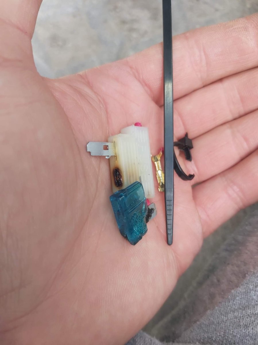

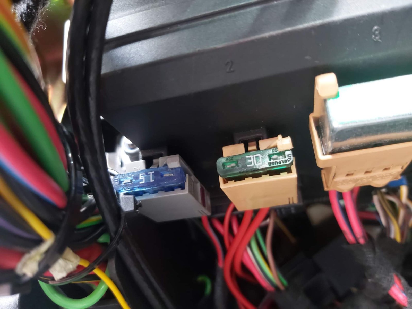

3 godziny temu, szpakuziom napisał:
Dzięki.
Tylko obczaj czy gniazdo bezpiecznika jest solidne,u mnie po 2 latach upiekło takie chińskie gniazdo bezpiecznika,po tym dałem ori i zawiesiłem pod mce.

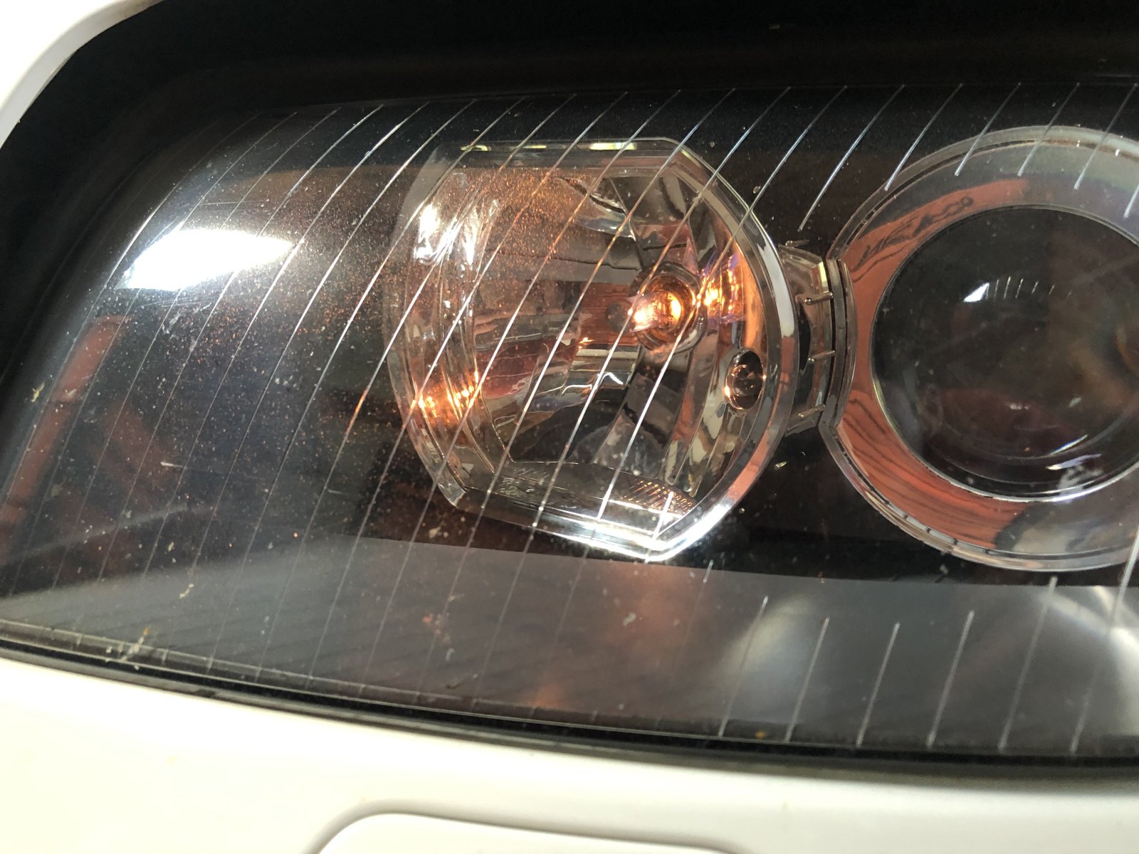

Próbowałem coś kombinować, Światła z pomarańczowym kabelkiemmrużą tak jak na zdjęciu poniżej, jak mrugnę długimi, to wzbudzają się do wartości około 50% przeze mnie ustawione.  Ten pomarańczowy kabelek służy do wykrywania napięcia 13,4v, aby nie obciążać akumulatora, jeżeli dobrze wyczytałem? Czyli musze odpiąć pomarańczowy kabelek i ustawić automatyczne?
Edit: Byłem teraz znowu zobaczyć, pomarańczowy kabelek odpięty, wyciągnąłem bezpiecznik, zwarłem zielony do masy, wrzuciłem bezpiecznik, odłączyłem zielony, moduł daje komendę zapalając światła na 2 czy 4 sekundy w zależności od ustawionej opcji, po czym gasną i nic się nie dzieję, nawet mrugając długimi nie udaje się go wzbudzić. Dziwna sprawa. Podłączenie ogólnie jest bardzo proste, ciężko coś popsuć, tak mi się przynajmniej wydaje :D
