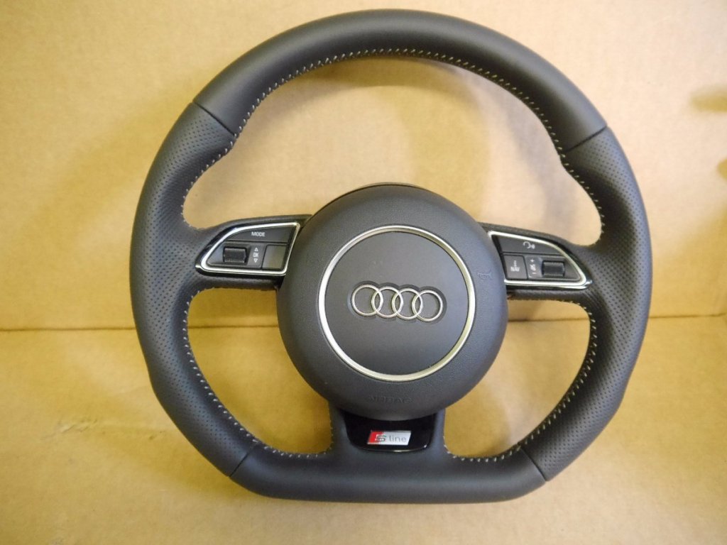

Posiadam a4 b8 z 2010 roku ze zwykłą 4-ramienną kierownicą multifunkcyjną i zakupiłem oddzielnie kierownice dokładnie taką :
7718112_17431775_1420879807962679_771950
i do tego dokupiłem poduszkę dokładnie taką ( moje zdjęcie ) :
I TERAZ WŁAŚNIE MÓJ GŁÓWNY PROBLEM - NIE POSIADAM DO NIEJ WIĄZKI AIRBAGU A STARA NIE PASUJE. NIE MAM POJĘCIA JAKIE PASUJĄ ITP A JEST TEGO NAPRAWDĘ SPORO ...
BARDZO PROSZĘ O JAKIEŚ NR CZĘSCI LUB NEJLEPIEJ LINKI PASUJĄCYCH
Z GÓRY DZIĘKUJE ZA POMOC

Kupiłem kiere od a4 b8 lift sline z multifunkcją z wiązką i poduszką nową. Chciałem ja dzisiaj zamontować w miejsce mojej 4ramiennej przedlift z multifunkcją.  Zdjąłem poduszkę, wypiąłem kostki- podobno wszystko P&P, więc uradowany sięgam po poduchę od lifta żeby porównać wiązki a tu.... niespodziajka, która polega na tym, że w kierze mojej obecnej przedliftowej kostka wygląda tak:
A od poliftowej poduchy (8K0 880 201 AD- nówka sztuka) kostka ma nr 8U0 971 589 H i wygląda tak:
Brakuje kabelka z czarną wtyczką którą się wpina do multifunkcji w kierę w to miejsce:
I mam pytanie- czy przy poduszce jest zła wiązka czy jaka choroba- kupiłem nową poduchę z tą wiązką? czy mogę dokupić sam kabelek ten mały z czarna wtyczką i go dopiąć??? jeżeli tak, to w jaki sposób? Rozpiąłem kostkę ze starej wiązki ale starej kostki nie da się przepiąć bo kabel idzie w całości i żadnego łączenia nie widzę.. O co kaman?????? P O M O C Y!!!
Proszę o pomoc bo kiera stygnie do wymiany a nie chcę czegoś zwalić.
