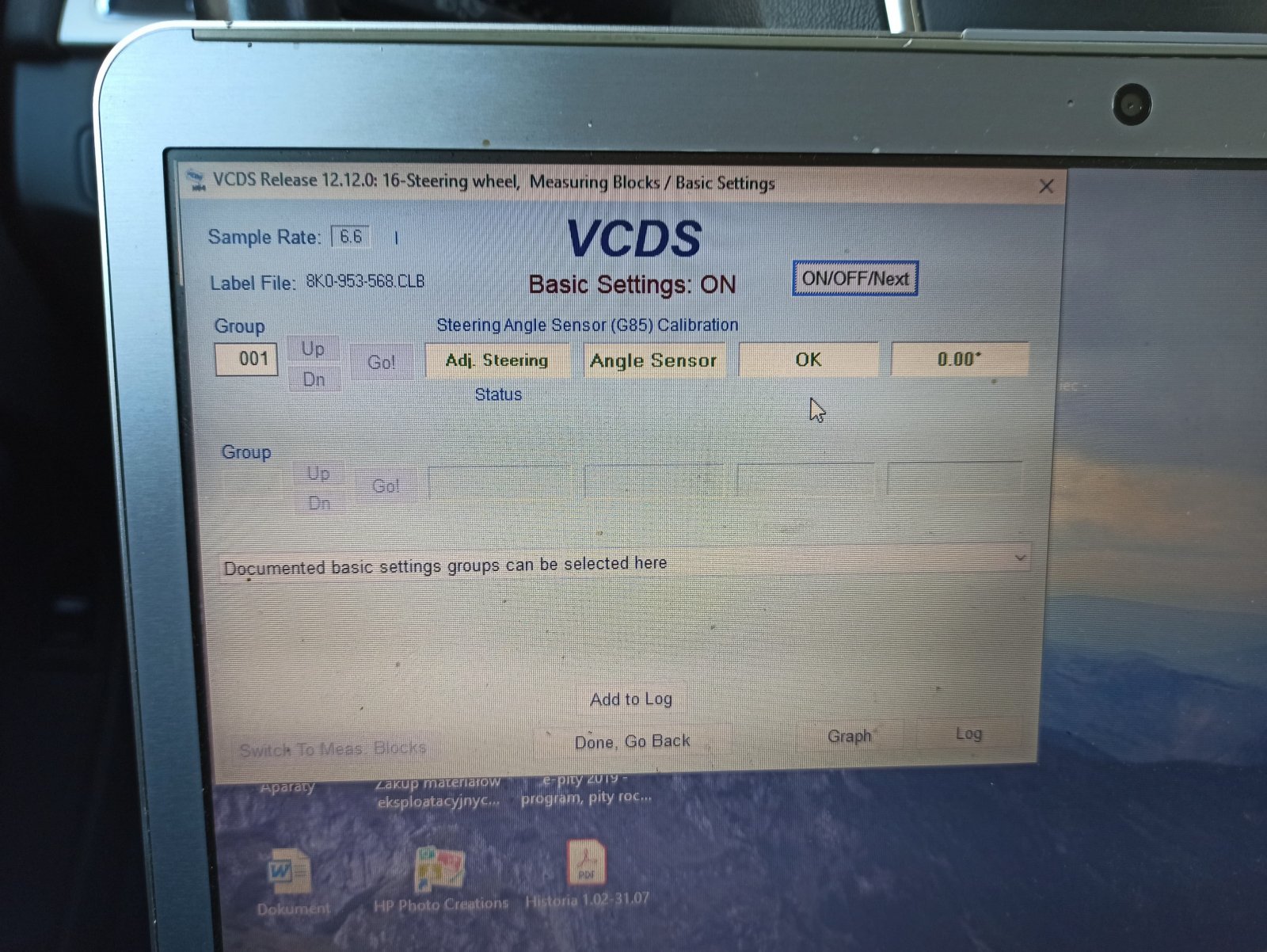

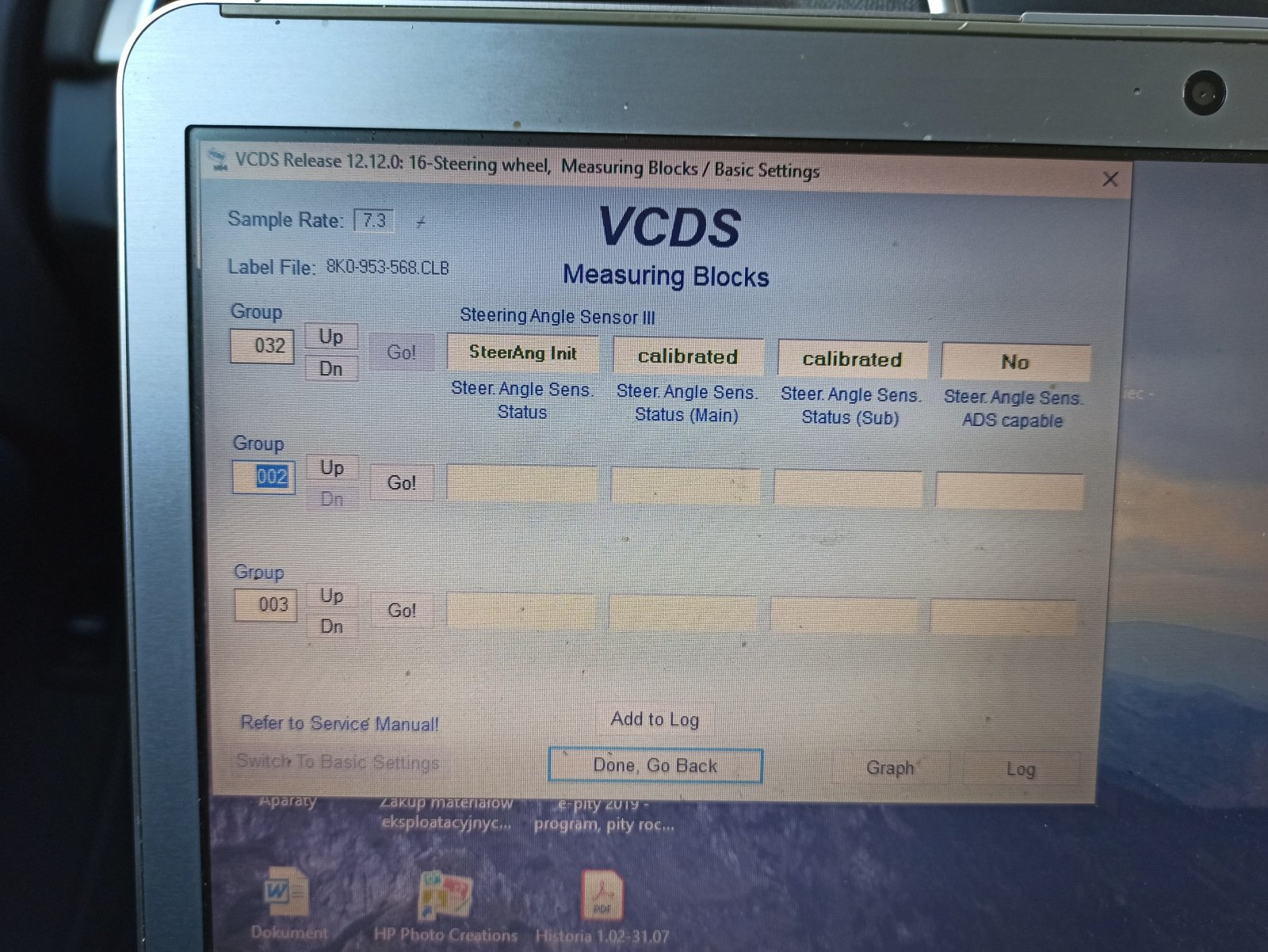

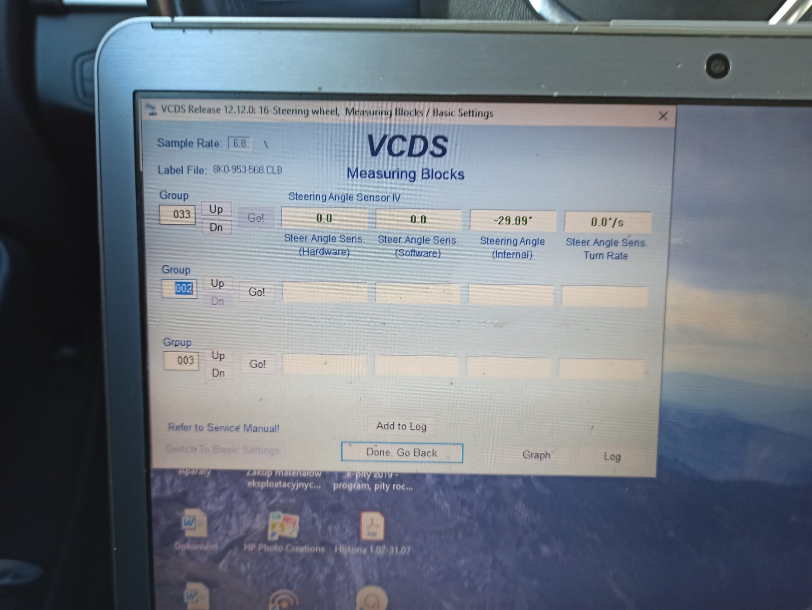

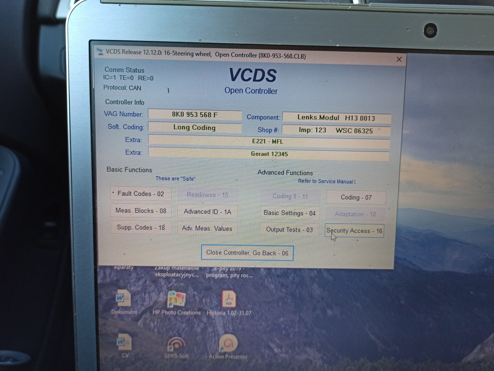

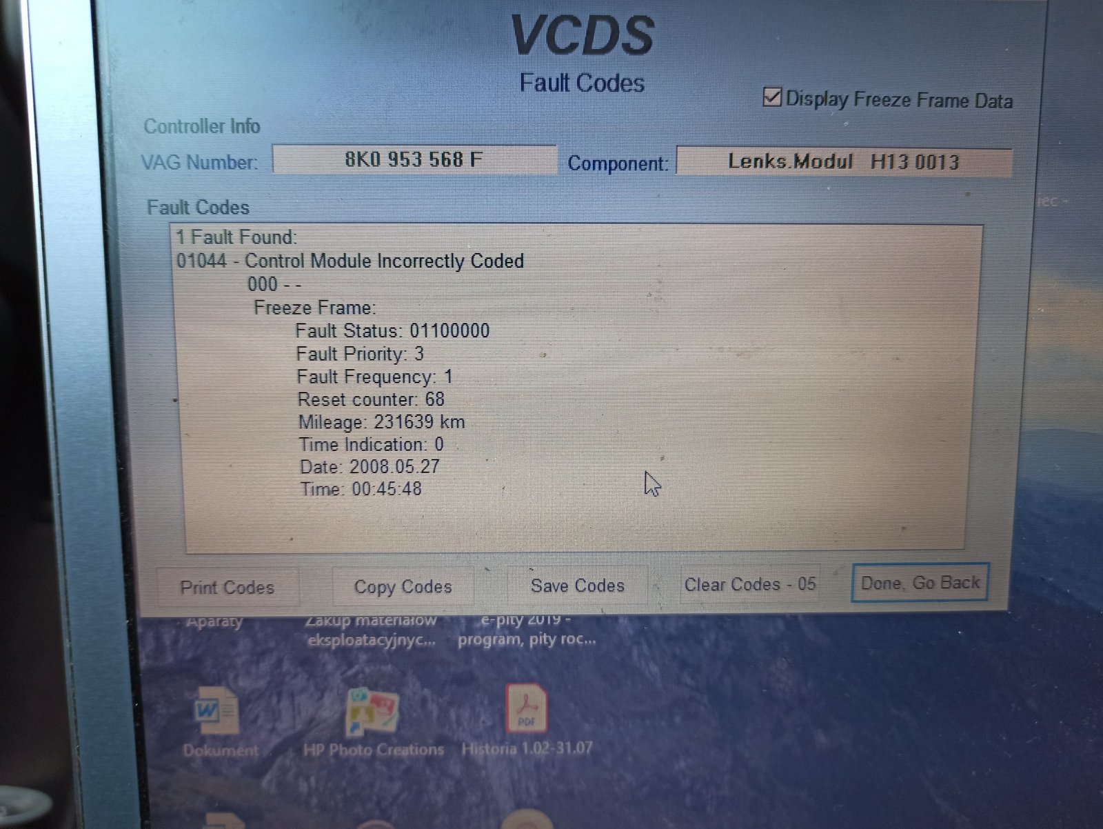

Witam
Zamontowałem moduł (taśmę) 8K0 953 568 F , wykrywa mi w VCDS ten moduł, próbowałem zrobić kalibracją jak pisało ale mam cały czas błąd którego nie moge skasować: 01044 - Control Module Incorrectly Coded, świeci sie kontrolka swiec żarowych, nie działą tempomat ani sterowanie z kierownicy. W blokach pomiarowych zmieniają sie parametry przy skrecie kierownicą. Proszę o Pomoc czy cos zle robie czy uszkodzony jest moduł. Dodaje parę zdjec z VCDS
Udało się usunąc wszytskie błedy, znikła kontrolka świec żarowych, tempomat działa tylko nie działa sterowanie w kierownicy. Kodowanie w 16 Byte 2 zaznaczona multifunkcja, a jak wchodze w radio 56 w kodowanie i zaznaczam tam Multifunkcje jest coding succes ale po ponownym wejsciu multifunkcja znowu jest odznaczona jakies pomysły?
