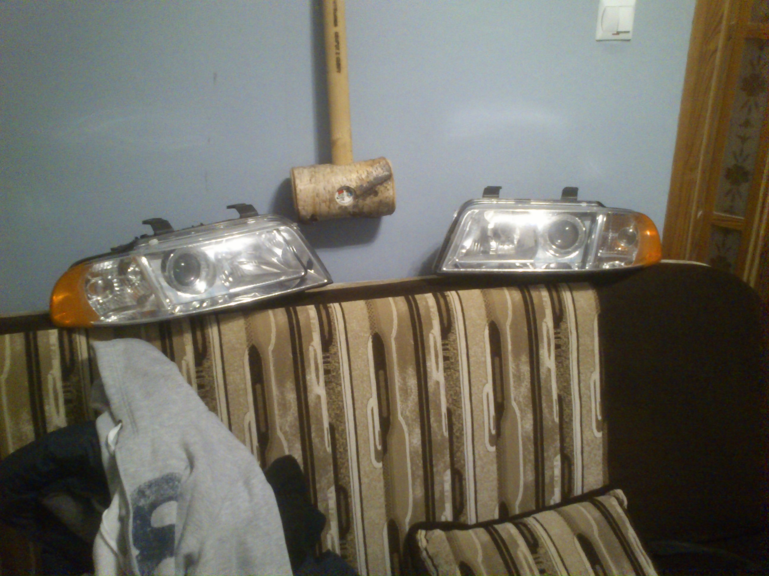

xXPiotrekXx19 Opublikowano 26 Stycznia 2015 Opublikowano 26 Stycznia 2015 A warunki wytrzyma tak po jednej dobie po przyklejeniu panowie folia już zawitała na lampach wyszło ładnie jestem zadowolony z oklejenia lecz zapomniałem zrobić fotki jak mi wyszło ale zrobię w weekend jak bedę miał dostęp do autka i w sobotę rezam jeszcze aby kierunki się świeciły w tylu USA tylko teraz jest taka sprawa zakupiłem już żarówki w sklepie z częściami do aut amerykańskich i też już nabyłem kabelki i teraz jest tylko pytanie stały plus dam z pod kiery tam zapewne gdzieś go znajdę tylko teraz jest pytanie czy za przełącznikiem który zamierzam dać dawać jakiś bezpiecznik na przewodzie "+" jeśli tak to jak byście mogli mi podpowiedzieć jaki i którędy przeprowadzić przewody z kabiny do komory silnika bo jeszcze nie przeprowadzałem żadnych kabli w swoim audi i nie wiem za bardzo którędy

grabiec Opublikowano 7 Lutego 2015 Opublikowano 7 Lutego 2015 a wykonywal ktos kierunki w inny sposub tzn montujac kawalek innego zoltego kierunku w srodek lampy np z BMW ????
xXPiotrekXx19 Opublikowano 7 Lutego 2015 Opublikowano 7 Lutego 2015 dzisiaj okleiłem ponownie lampy i mam nadzieję że będzie się trzymało w te mrozy teraz bo się wkurzę a tak to wygląda ale jeszcze nie na aucie bo jutro kończę rezać aby jeszcze kierunki się świeciły w stylu usa
grabiec Opublikowano 14 Lutego 2015 Opublikowano 14 Lutego 2015 witam jako ze robilem bixenon postanowilem zrobic USA foto: delikatnie paruja ale ponoc klej ma tak odparowywac pojezdze chwile i sie okaze lampy slabo wypolerowane nie mam wprawy w polerowaniu pojedzie na detaling to bedzie igla brak grilla bo rowniez sie robi czarny
