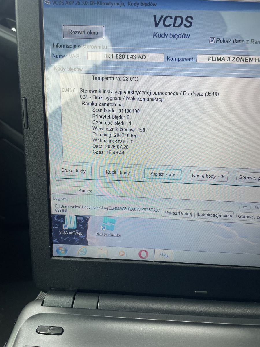

Tomaszek704 Opublikowano Poniedziałek o 19:19 Opublikowano Poniedziałek o 19:19 (edytowane) Dziś naprawiłem swoją klimę, został zrobiony serwis z wymiana oleju i wymieniony włącznik ciśnienia, miałem błędy 00256 i 00457. U mnie był 4H0 959 126, a został założony 4H0 959 126C, potwierdzam, działa klima . Edytowane Poniedziałek o 19:28 przez Tomaszek704
