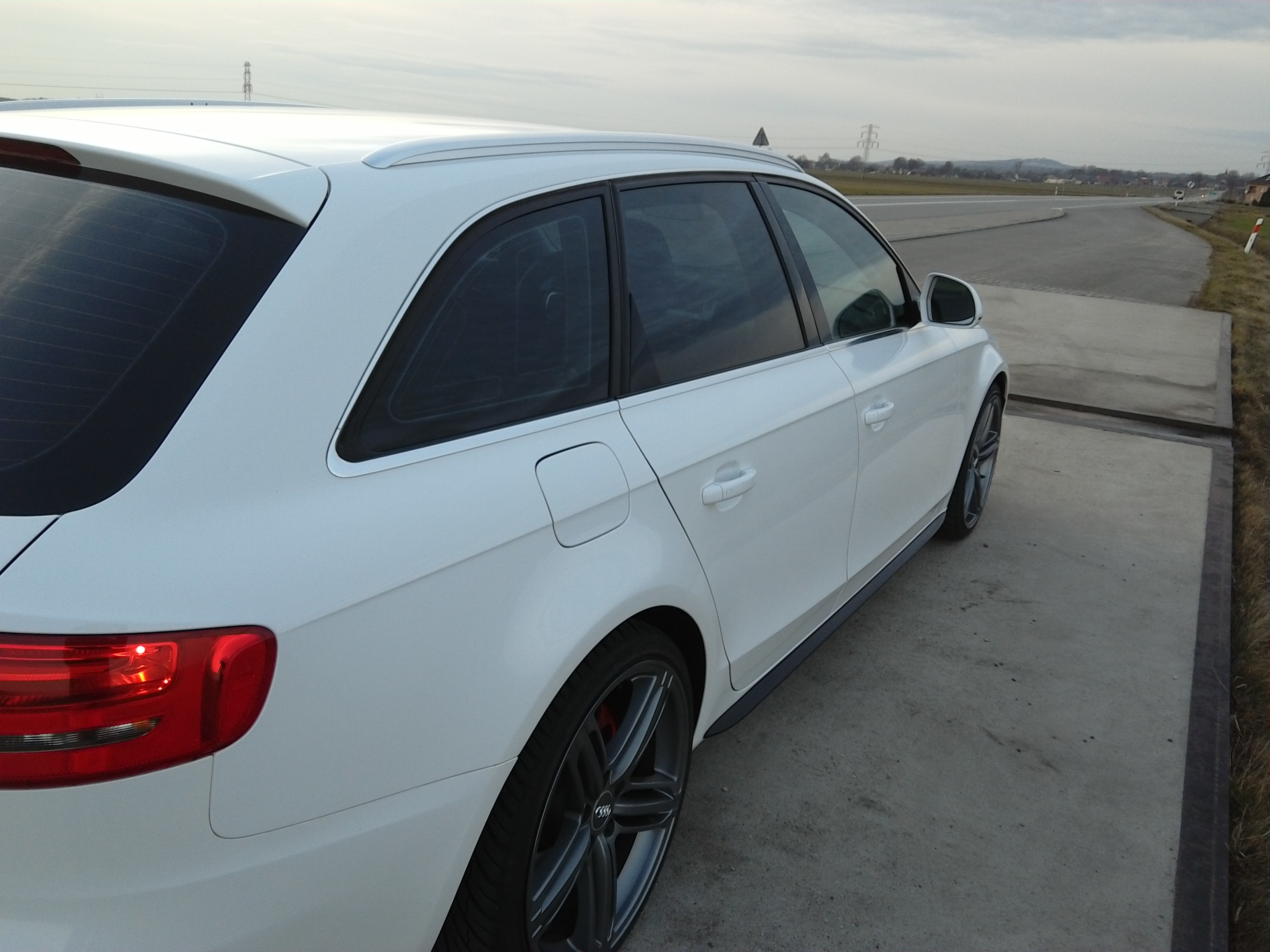

witek1234 Opublikowano 28 Maja 2017 Opublikowano 28 Maja 2017 Witam Zamontowałem i u Siebie listwy s-line góra dół taśma w środku placki z kleju do szyb trzyma pięknie images
