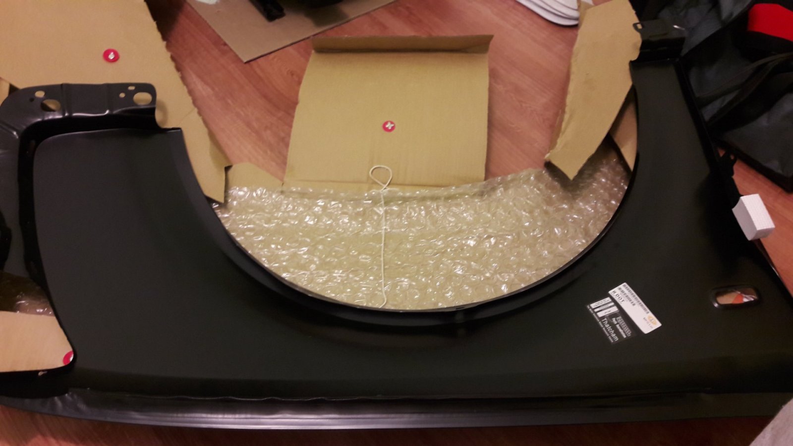

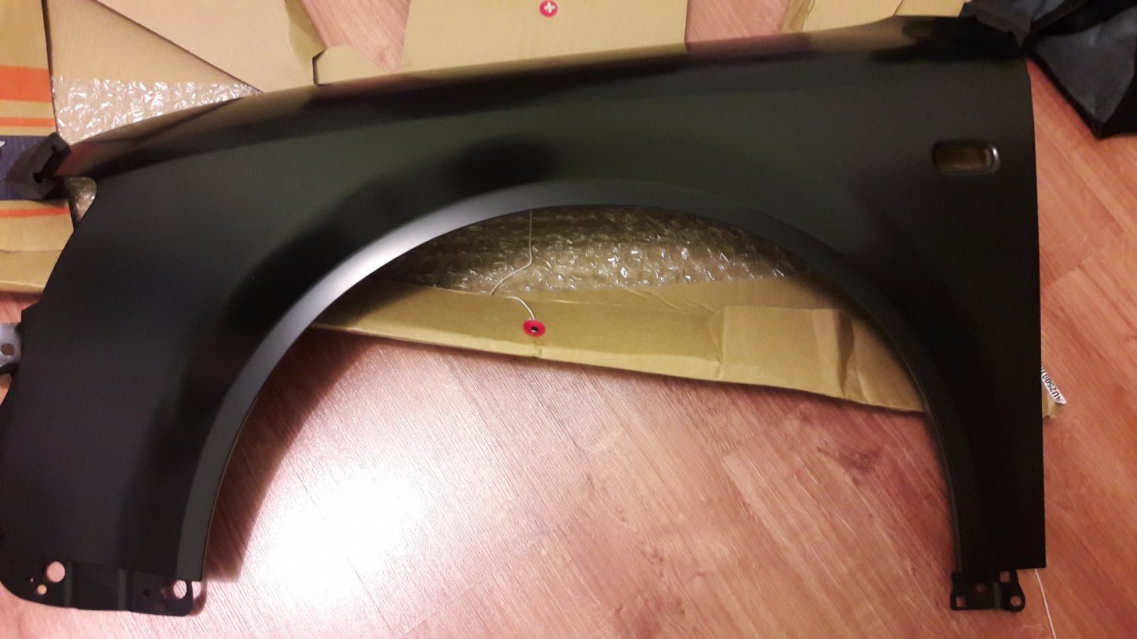

Zamówiłem zamiennik od tanie-czesci. Doszedł, na pierwszy rzut oka w miare ok ale nie przyglądałem się dokładnie. Dobrze zapakowany, na powłoke zewnętrzną polakierowaną naniesiona jakaś maź zabezpieczająca chyba. Dla chętnych zmierzę grubość powłoki lakierniczej

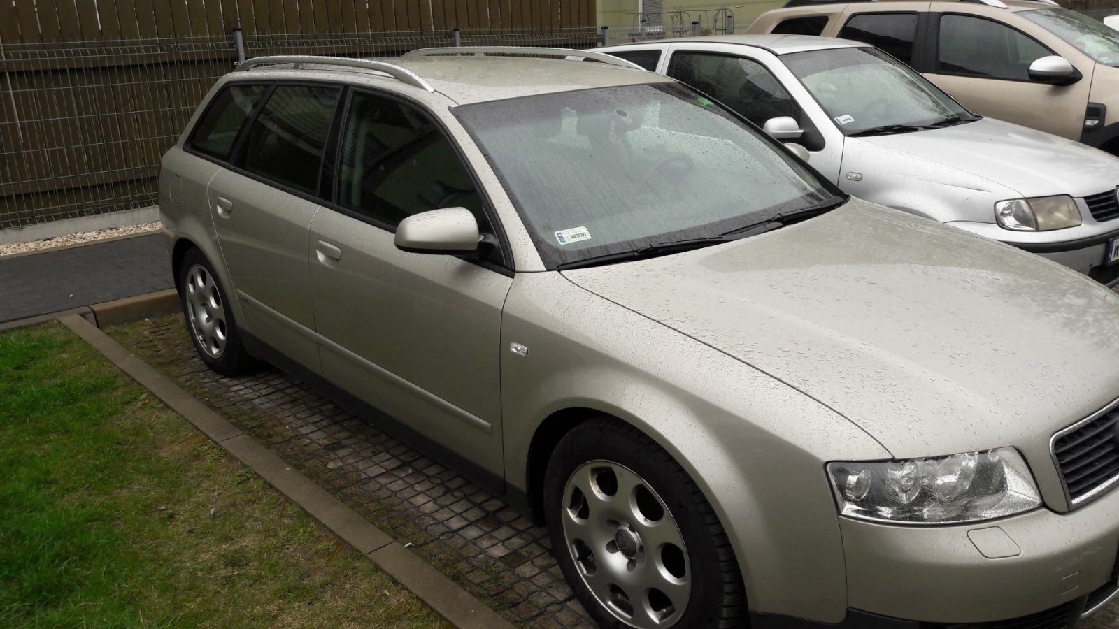

Podsylam Wam blotniki AP kupione w intercarsie.
Ze swojej strony polecam.

Gdzie lakierowane? Wydaje się lekko jaśniejszy od pozostałych elementów.
U znajomego lakiernika.
Delikatna różnica jest, ale akurat tez tak pada światło. Musiałbym zrobić lepsze zdjęcia. Maska nie była cieniowana.
