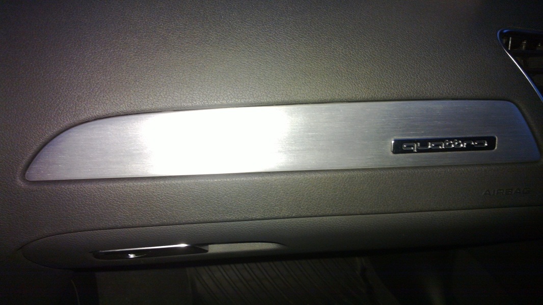

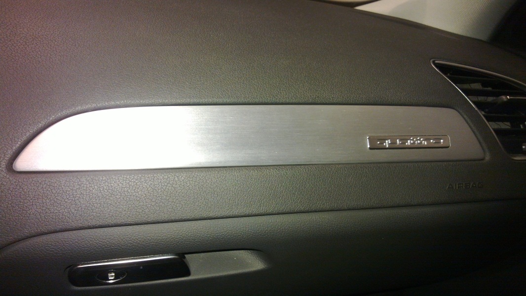

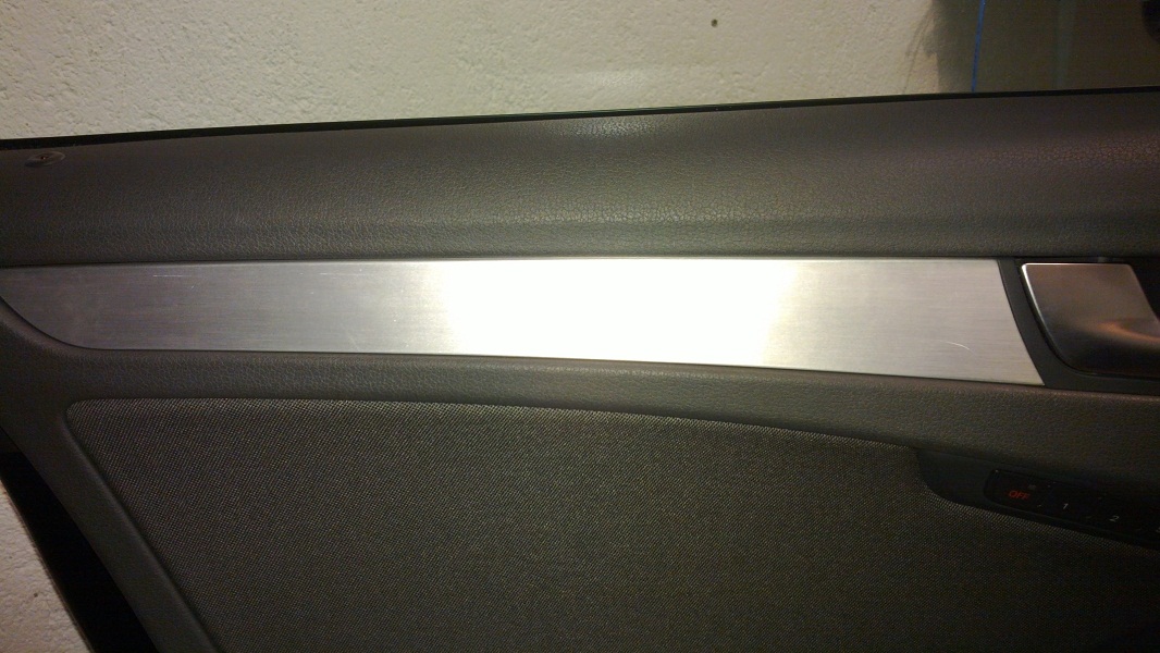

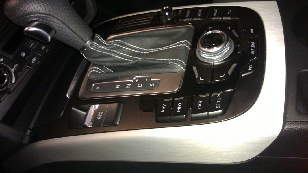

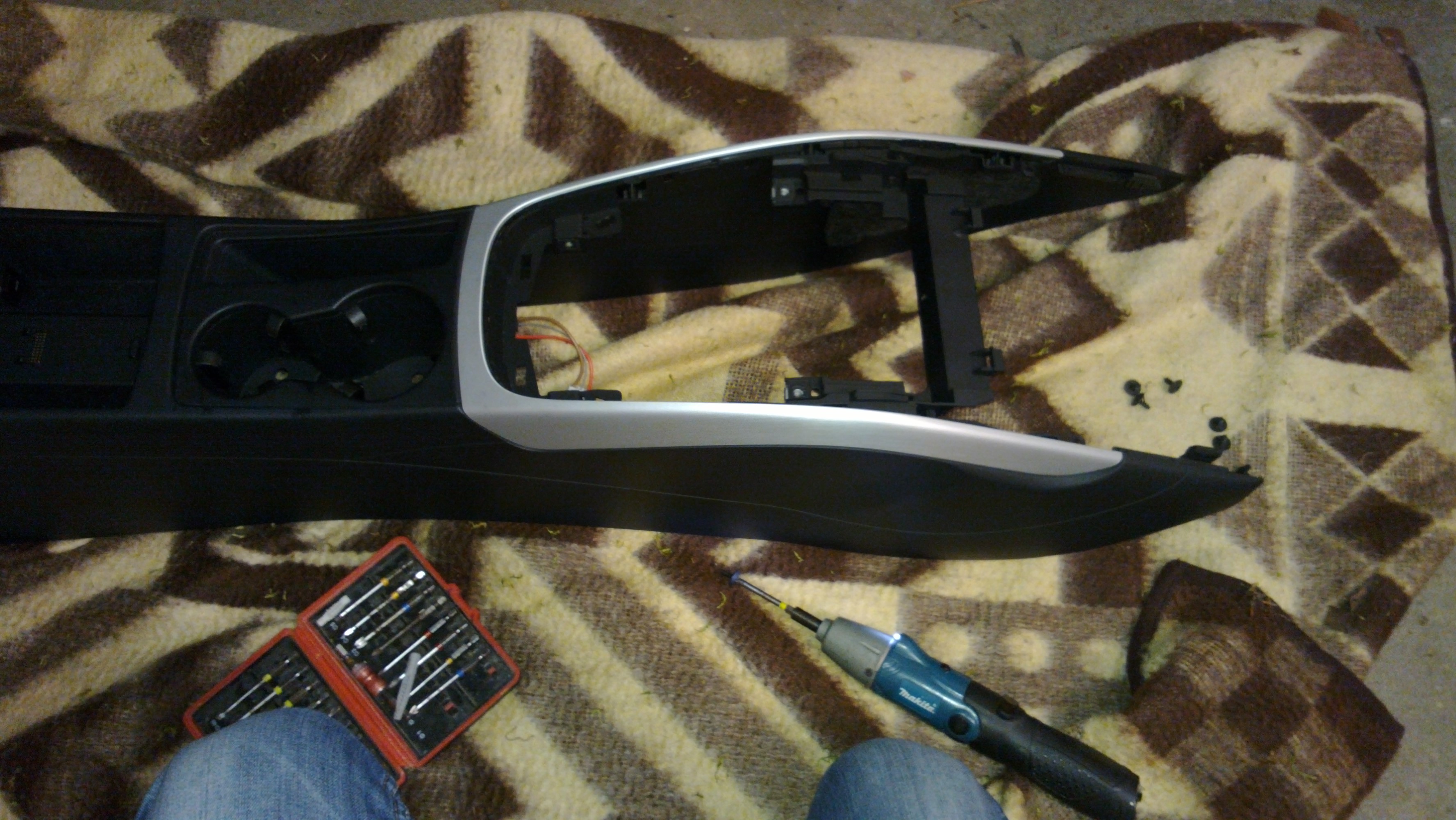

W ramach "podaruj sobie odrobine luksusu" babcia dostala dekory 1NK
Szczotkowane alu jest ostatnio bardzo IN w calej palecie Audi ^_^ Ciezko jest tez dorwac komplet w dobrym stanie.
A jak ja sprzedawałem swoje 1NK to nikt nie chciał przez długi czas :facepalm:
A jak szukalem dlugi czas to tez cisza grobowa byla :facepalm:

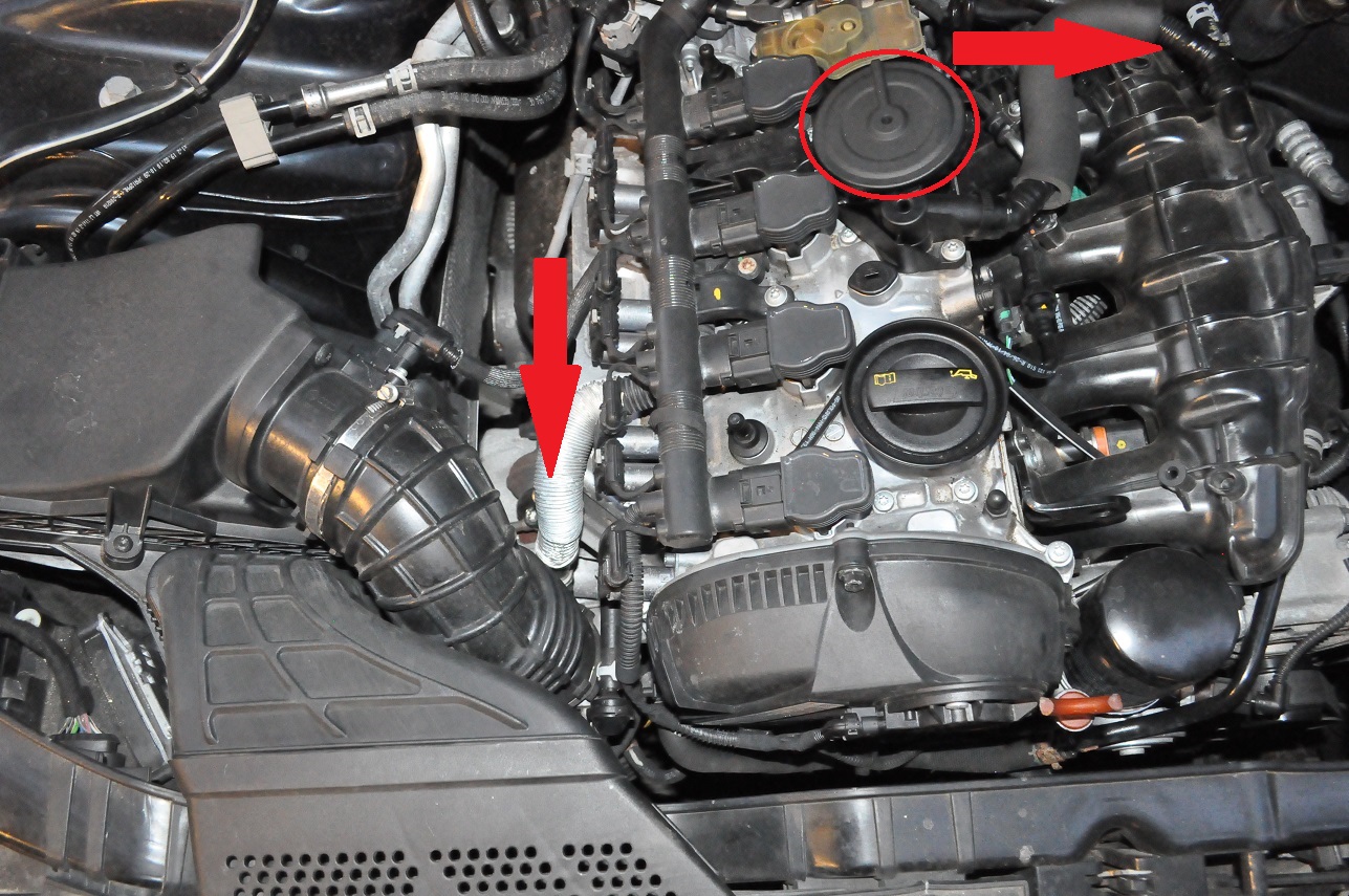

Mod czekający od pn. dwóch lat:

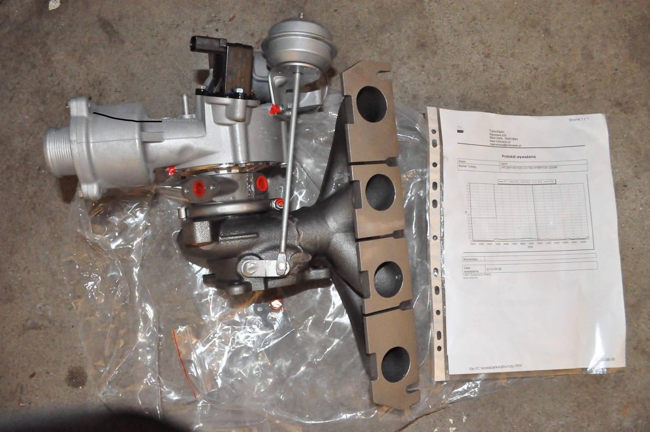

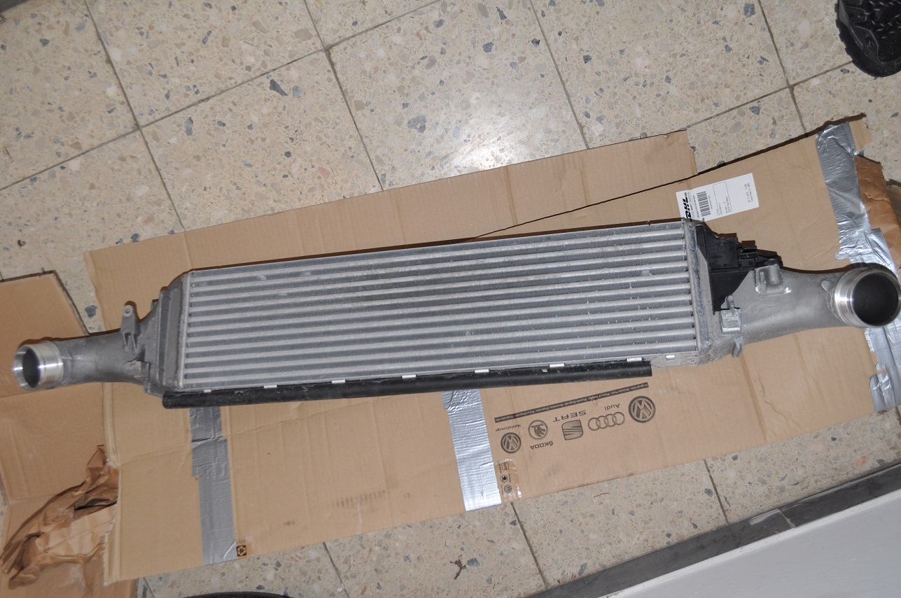

Chłodnica powietrza od 3.0BiT + Hybryda + KAT 100cpsi + program+ program skrzyni. Cel to ~300 w miarę stabilnych KM. Turbina jest zrobiona u nas na Podkarpaciu w Rakszawie k. Łańcuta i gości mogę jak najbardziej polecić. Profesjonalna robota w każdym calu. Na program czasu narazie nie starczyło....Czas na grzebanie mam tylko jak ze spania sobie coś urwę...Mecze się jeszcze z tym nieszczęsnym odpowietrzeniem silnika. Strzałkami zaznaczyłem przewody odprowadzające gazy z bloku silnika. Kolega Olinek opisał już na forum jak potrafią zasyfić dolot.

LPG założyłeś???? :huh:
Jednak turbawka gotowa :)
Jak bym miał pusto z tylu po lewej stronie tak jak u ciebie, to już by dawno siedział :wink:
:yes2::oczko:
Stety- niestety auto znalazło nowego właściciela który uznał ze jest warte tyle kaski. :)
Na kilka latek (chyba) daje sobie spokój z Audi. Jak znajdę czas to wrzucę fotki następcy :)
*****Do sprzedania w/w zestaw P&P na 320KM :wink:****
