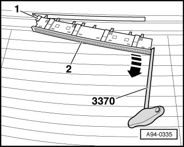

to jak wyciągnąć to światło
Edytowane przez mlodziak22

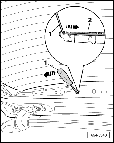

Na fotce wygląda prosto, w rzeczywistości ze zdjęciem tapicerki jest wiecej zabawy niz z wyjeciem stopu. Da sie wyjąć bez sciagania tapicerki.
Dokładnie jak na obrazku od @mlodziak22
Od środka jest dostęp śrubokrętem - żeby odblokować metalowe spinki... przesuwając długi czarny plastik.
