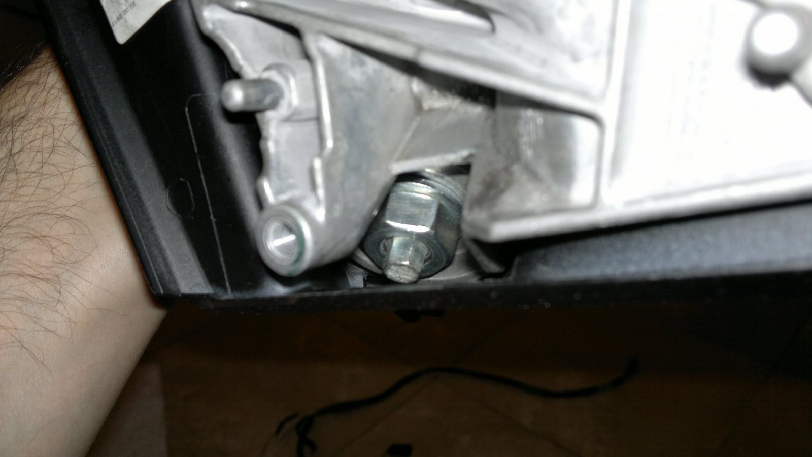

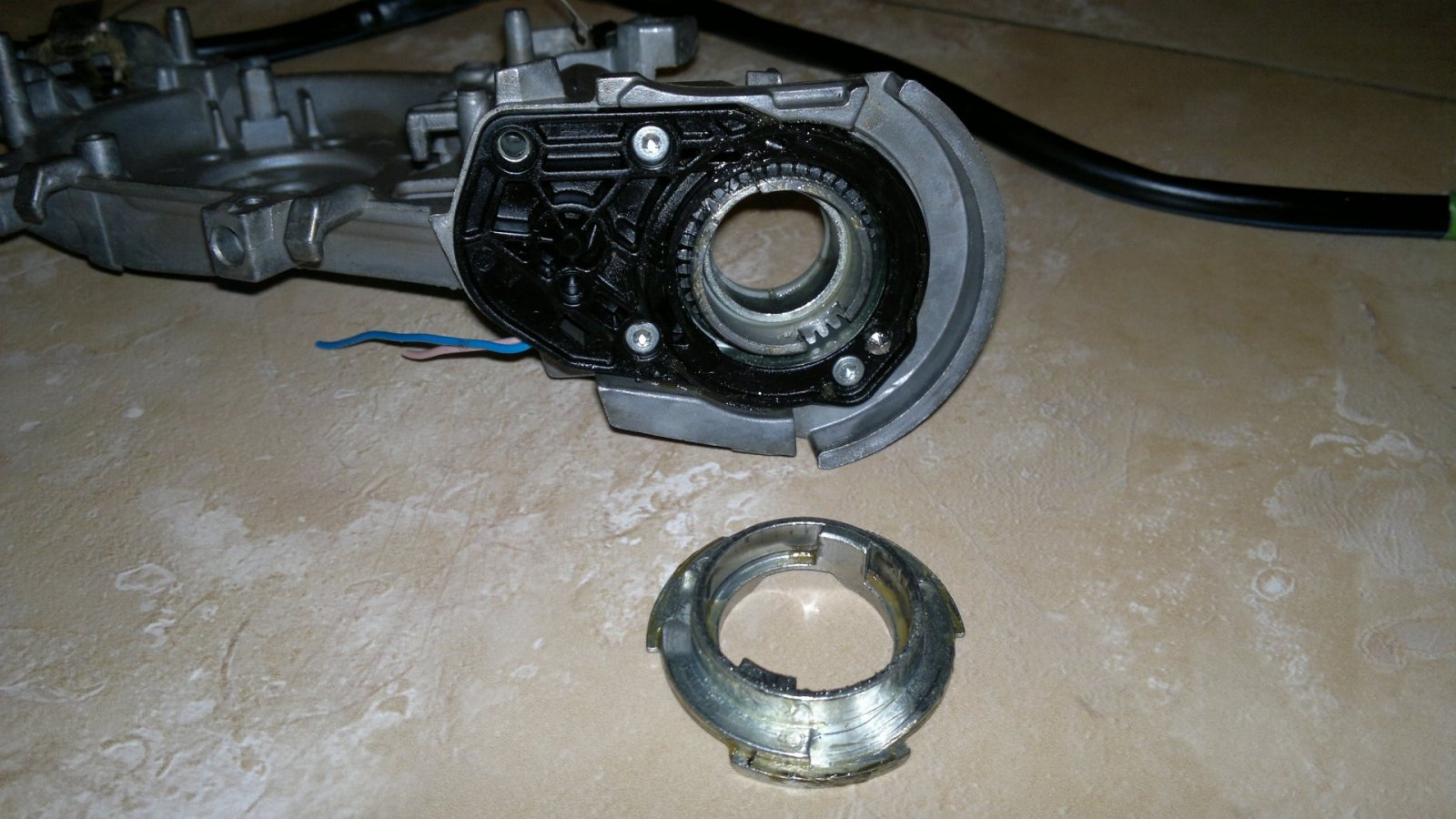

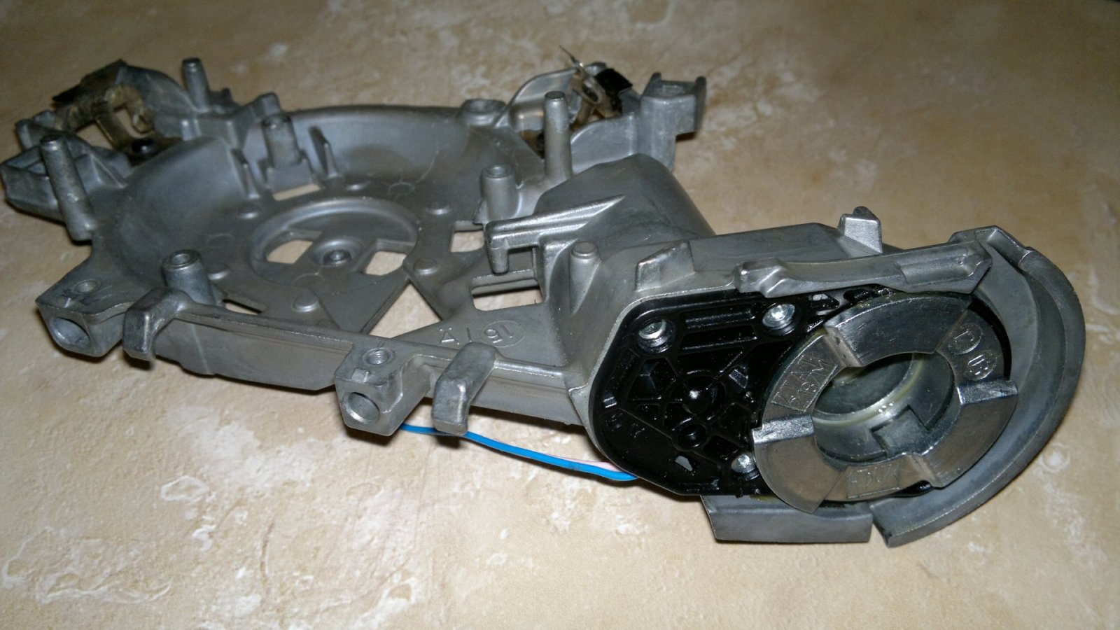

paudib8 Opublikowano 11 Stycznia 2015 Opublikowano 11 Stycznia 2015 (edytowane) W dniu 19.08.2014 o 21:05, dawid195a napisał: W dniu 19.08.2014 o 15:10, proximpuh napisał: Po włączeniu zapłonu to norma w Audi, a kilka sekund ? u mnie rozkładają się mniej więcej tyle samo czasu co się składają Ok dzięki za odpowiedź , już problem rozwiązany ,właśnie skończyłem składać 2 lusterko po podłączeniu drugiego wszytko idealnie jest. Wiec jak jest jedno to taki efekt był. Aha i zaadoptowałem lustra z A4 do A5 sportbeck , rozebrałem na drobne części i przełożyłem stopy (aluminiowe mocowanie) oraz czarny plastik. Bardzo ciężko ściągnąć i założyć sprężynę więc uzbroicie się w cierpliwość. do ściągania sprężyny najlepiej przygotować coś takiego i wtedy szybko i płynie samemu wykonamy montaż/demontaż i inne przeszczepy aluminiowych podstaw lusterek A4/A5/A6 silnik składanego lusterka silnik składanego lusterka ściągacz do sprężyny ściągacz do sprężyny ściągacz do sprężyny Edytowane 6 Września 2019 przez paudib8
