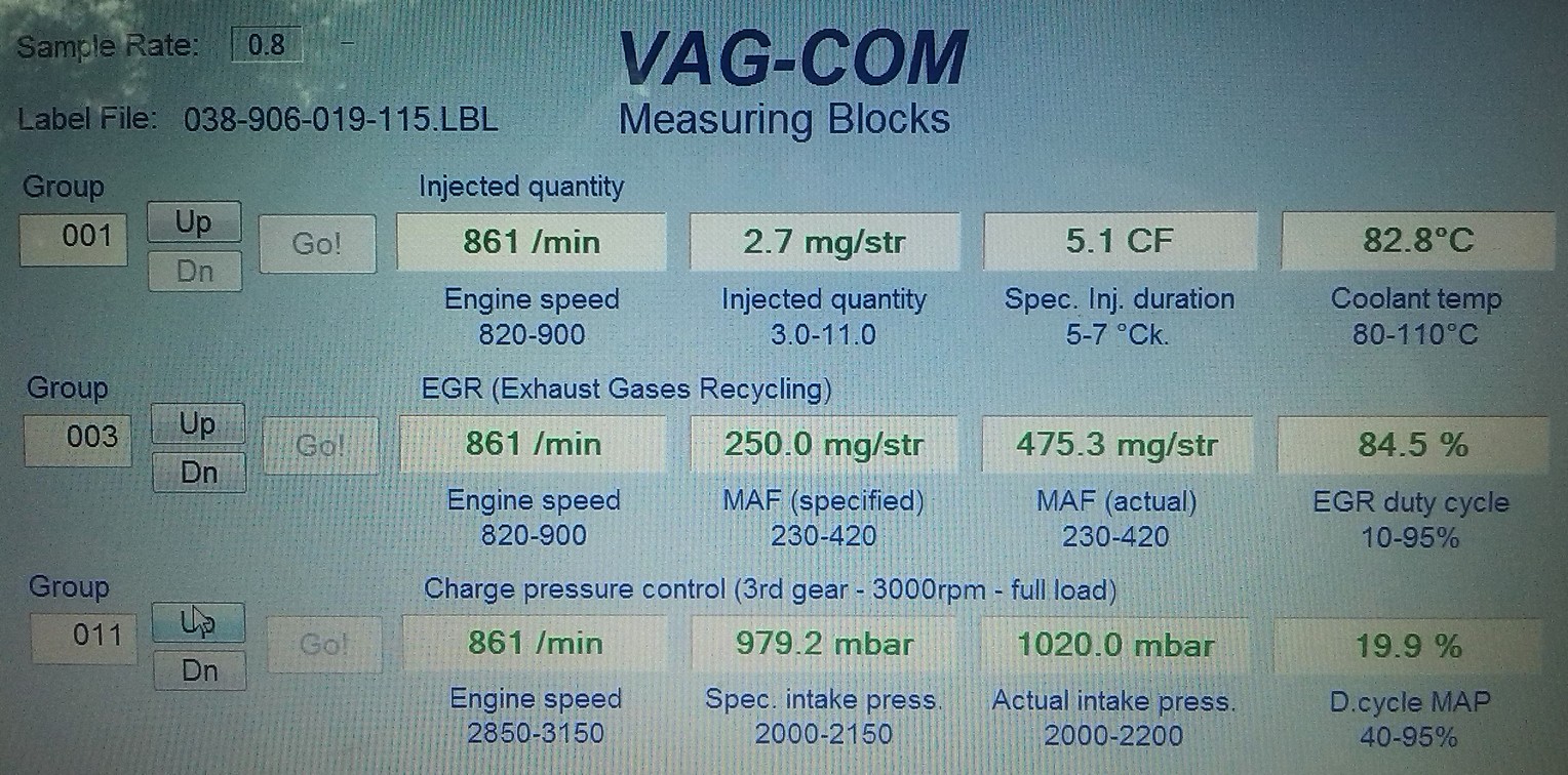

Wiem, chyba zrobiłem to źle. Mam kłopot z turbiną ostatnio, na 4ce powyżej 2500 muli i łapie notlaufa :kwasny: Na 5ce to samo. Nie jeżdżę jak dziadek ale niestety…
Taki błąd mi pokazuje VAG
17965 – charge pressure control: positive deviation
P1557 – 35 – 10 -----intermitten
Próbowałem zrobić statyczne ( :bag:) I cosik takiego wyszło:
pewnie coś zrobiłem nie tak, bo jeszcze nigdy nie logowałem.
EGRa mam zaślepionego, katalizatora już 3 lata brak :decayed: zasyfiałe kierownice turbiny? N75? niestety trudno mi zrobić logi dynamiczne bo po prostu nie mam z kim:cry:
Nie wiem czemu wskoczyła mi grupa 001 jak ustawiłem 000.
Bez logów dynamicznych nie postawi się diagnozy. Przydał by się przynajmniej log z grupy 011. Postaw lapka na siedzeniu obok, kliknij log, podaj ścieżkę zapisu, najedź sobie kursorem na przycisk start i w drogę. Jak znajdziesz kawałek prostej zapnij 3 kliknij start i but w podłogę, potem stop i masz log. ;)
