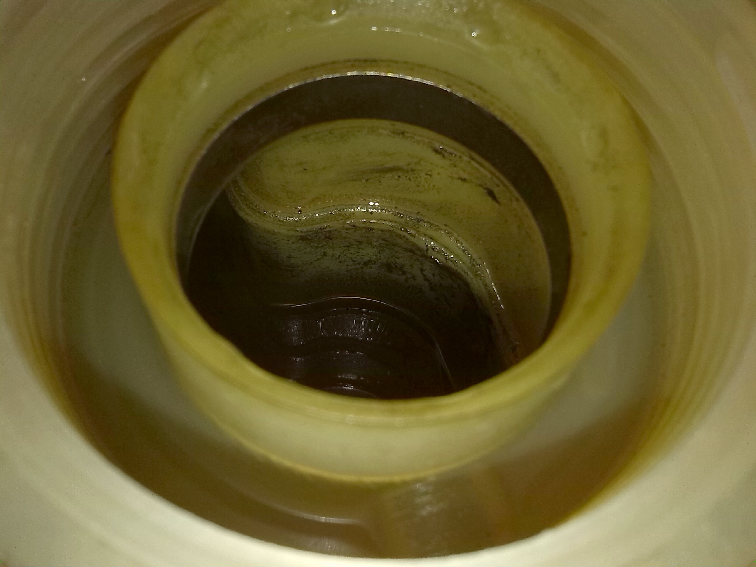

karol24 Opublikowano 18 Października 2013 Opublikowano 18 Października 2013 Panowie, dzisiaj zauważyłem coś takiego Silnik uwalony olejem pod EGRem i pompą vacum czyli czeka mnie wymiana uszczelki? czy płyn śmierdzi spalinami trudno mi powiedzieć.
machina Opublikowano 22 Października 2013 Opublikowano 22 Października 2013 To wygląda na osad z oleju. Zrób test na obecność spalin.
karol24 Opublikowano 22 Października 2013 Autor Opublikowano 22 Października 2013 A jak będą spaliny to uszczelka? fak...
machina Opublikowano 22 Października 2013 Opublikowano 22 Października 2013 Tak, ale spaliny w teście nie zawsze wychodzą nawet gdy są. Rozgrzej przed testem dobrze silnik.
jacek70 Opublikowano 22 Października 2013 Opublikowano 22 Października 2013 Olej w płynie = uszczelka.W zasadzie to już o tym wiesz tylko nie dopuszczasz tej myśli.
Hołowczyc20 Opublikowano 22 Października 2013 Opublikowano 22 Października 2013 Ja ze swojej strony dodam że miałem to samo w 80-tce olej w płynie i płyn w oleju do tego grzała się dosyć mocno,wszystko wróciło do normy po wymianie uszczelki pod głowicą Ps w kwestii uszczelki to najlepiej ori,lub VictorRainz
sony_dark Opublikowano 22 Października 2013 Opublikowano 22 Października 2013 no niestety też potwierdzam, dzisiaj rozmawiałem z kolegą ze studiów i on identyczna sytuacja jak u ciebie olej w wodzie (uszczelka)
machina Opublikowano 23 Października 2013 Opublikowano 23 Października 2013 Jest jeszcze jedna opcja, aczkolwiek mniej prawdopodobna; uszkodzona chodniczka oleju ta w podstawie filtra oleju:wink:
sony_dark Opublikowano 23 Października 2013 Opublikowano 23 Października 2013 no tak ale to chyba rzadkość, takie akcje to częste są ale w Kia Carnival
