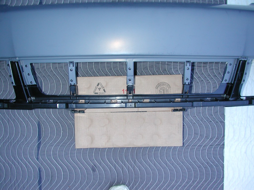

Shadow Opublikowano 21 Października 2013 Opublikowano 21 Października 2013 Witam, zauważyłem, że w niektórych zderzakach s-line są dołączone dodatkowe mocowania przy kratce środkowej, niestety ja przy swojej dokładce która mam rezać nie mam czegoś takiego i zastanawiam się czy idzie to gdzieś dokupić. Załączam zdjęcie poglądowe Źródło: allegro.pl
Majkel Opublikowano 22 Października 2013 Opublikowano 22 Października 2013 bez tej części tez zmontujesz góre z dokładką, ale jednak będziesz musiał bardziej pokombinować i pewnie użyć sporo więcej nitów, na dodatek bez trytytek też się pewnie nie obejdzie Spróbuj się dowiedzieć jaki ma numer i zapytaj o nią w aso, jeżeli nikt Ci go nie poda,to w sobote będe w domu i Ci jej numer prześle tu masz fajne foto z działu sprzedam zapożyczone:

Majkel Opublikowano 27 Października 2013 Opublikowano 27 Października 2013 majkel87 mozesz podac nr tego wzmocnienia?jest to do dokupienia w aso? sorry, ze dopiero dzisiaj... ale oto numer 8E0 807 233 D dzwoń do aso i na pewno Ci to skombinują ---------- Post dopisany at 19:18 ---------- Poprzedni post napisany at 19:16 ---------- tutaj masz jeszcze takie poglądowe foto jak to wzmocnienie wygląda przymocowane do górnej części zderzaka, może się przydać

jozek726 Opublikowano 28 Października 2013 Opublikowano 28 Października 2013 DIY USP completed - Found part that makes it different from stock upper
Artuditu Opublikowano 28 Października 2013 Opublikowano 28 Października 2013 no mi dzis w aso szewczyk ,koles powiedział ze jest to czesc zderzaka i nie wystepuje oddzielnie w sprzedazy.Jutro chyba podjade do nich i pokaze obrazowo ze czesc ma swój numer i jako taka wystepuje.
reid Opublikowano 28 Października 2013 Opublikowano 28 Października 2013 Nic to nie da. Często jest tak, że na części widać numer, ale element występuje w całości z innym w tym przypadku ze zderzakiem. Nie ma możliwości zamówienia samego mocowania.
Majkel Opublikowano 28 Października 2013 Opublikowano 28 Października 2013 Nic to nie da. Często jest tak, że na części widać numer, ale element występuje w całości z innym w tym przypadku ze zderzakiem. Nie ma możliwości zamówienia samego mocowania. No to chyba lipa... w takim wypadku moim zdaniem prędzej w totka trafisz niż uda Ci się to znaleźc w używkach ...ale powodzenia

puffi Opublikowano 30 Października 2013 Opublikowano 30 Października 2013 Nic to nie da. Często jest tak, że na części widać numer, ale element występuje w całości z innym w tym przypadku ze zderzakiem. Nie ma możliwości zamówienia samego mocowania. W zeszłym tygodniu również byłem w ASO po tę część i odp.jak wyżej.
