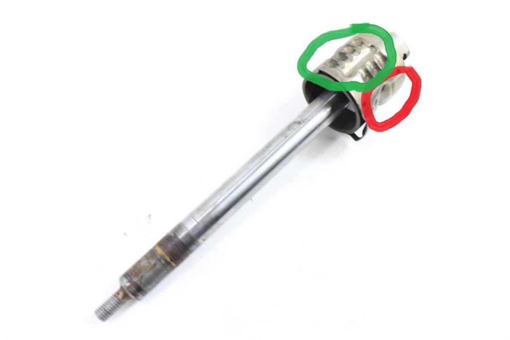

ale ja bede się dalej trzymał tej sruby zderzakowej i to tej od strony tyłu auta, możesz je przecież zamienić miejscami bo są takie same a nóż widelec może bedzie "zmiana miejsc" usterki [emoji4]
na zdjęciu wałka (jest to nowszy typ ze skrzyń FYA HCF) widać czemu [emoji4] zaznaczyłem to na czerowo ale jak wiadomo moge się mylić jak każdy [emoji4]
na zielono jest miejsce odpowiadające za "trzymanie" każdego biegu
Edytowane przez MemberA4

Panowie dziś byłem u mechanika powiedział że za trzymanie biegów jest jakaś sprężyna wewnątrz skrzyni a ja się zastanawiam czy to nie przypadkiem ten wałek co MemberA4 umieścił  poniżej prosze o potwierdzenie. Zamontowalismy  z mechanikiem spreżyne  pod skrzynia co odchyla telikatnie w prawo ten wałek i teraz wraca lewarek na pozycje luz jak powinno byc.
