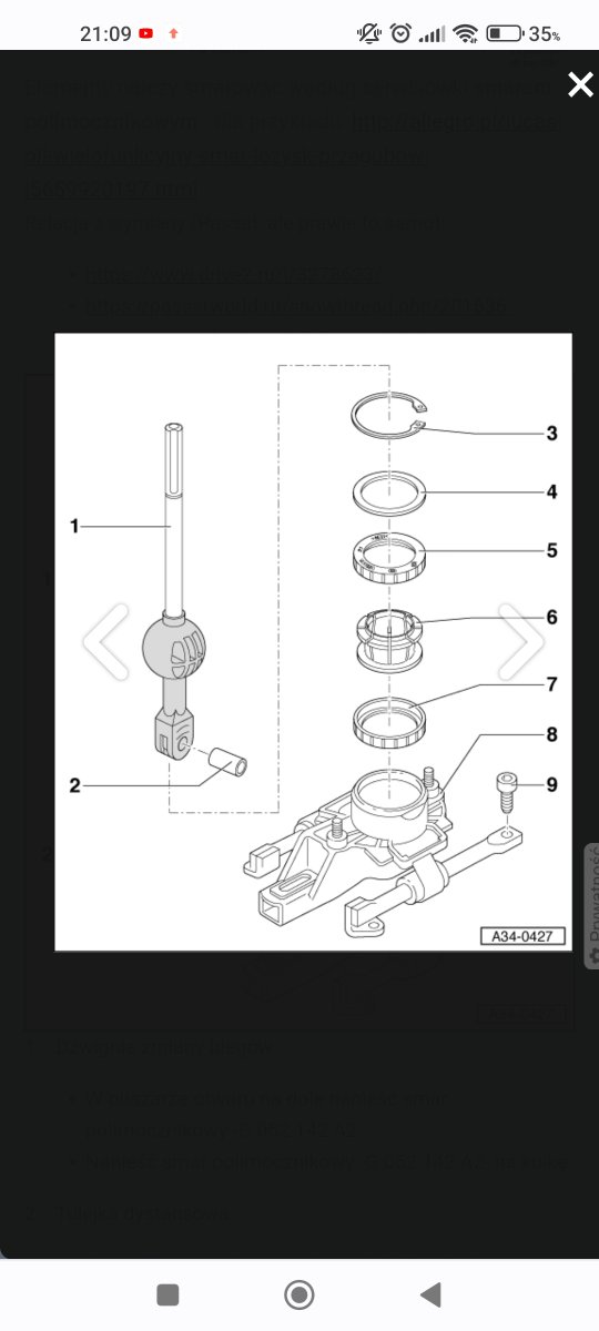

W zależności od skrzyni wszystko ja to próbowałem wyciągnąć do góry i nie poszło więc w skrzyni 5B jest trudniej bo czop kulisty idzie do samego dołu i nie da się tak. Tak samo tulejki też do góry nie wyciągnie bo nacięcia są w odwrotną stronę. Więc trzeba całkowicie wyjąć lewarek, a nie samą tylko osłonę zdjąć.
Wstawię grafikę jak ten czop wygląda w 5B i jest dodatkowo zablokowany sworzniem.

I jak, poradził już sobie ktoś z tym w skrzyni 5b i może się podzielić jakimiś wskazówkami?
Odkręcasz nakrętki 8 i śruby 9 z rysunku, wyjmujesz całość i w tedy wymieniasz co trzeba.

Tak tylko później jak wyciągniesz musisz jeszcze całą tą kasetę mechanizm ustawić, regulować żeby ci biegi dobrze wchodziły
Szkoda że nie można tego tak wymienić jak w skrzyni 6B, jeden seger i cała procedura podmiany bez żadnej praktycznie ingerencji w kasetę trwa 5 min i po robocie

Zakupiłem taki zestaw naprawczy, oczywiście do skrzyni 5b pasuje z tego tylko koszyk. Do wymiany trzeba wyjąć całą kasetę, nie trzeba ściągać do tego tunelu. Wyczyściłem wszystko ze starego smaru, założyłem nowy koszyk i poprawa jest znacząca. Po regulacji położenia lewarka biegi wchodzą o wiele dokładniej. Dodatkowo wymieniłem też poduchę skrzyni bo lewarek ruszał się przód-tył po odpuszczeniu gazu. Chciałem też wymienić te gumowe tulejki w które wchodzą prowadnice kasety, był na nich luz, ale nigdzie nie mogę tego znaleźć, ma ktoś na to namiar? Numer części? Myślałem o wydrukowaniu tego na drukarce 3D ale to nie jest zwykłą guma bo w środku ma jeszcze jakiś twardy biały plastik.
