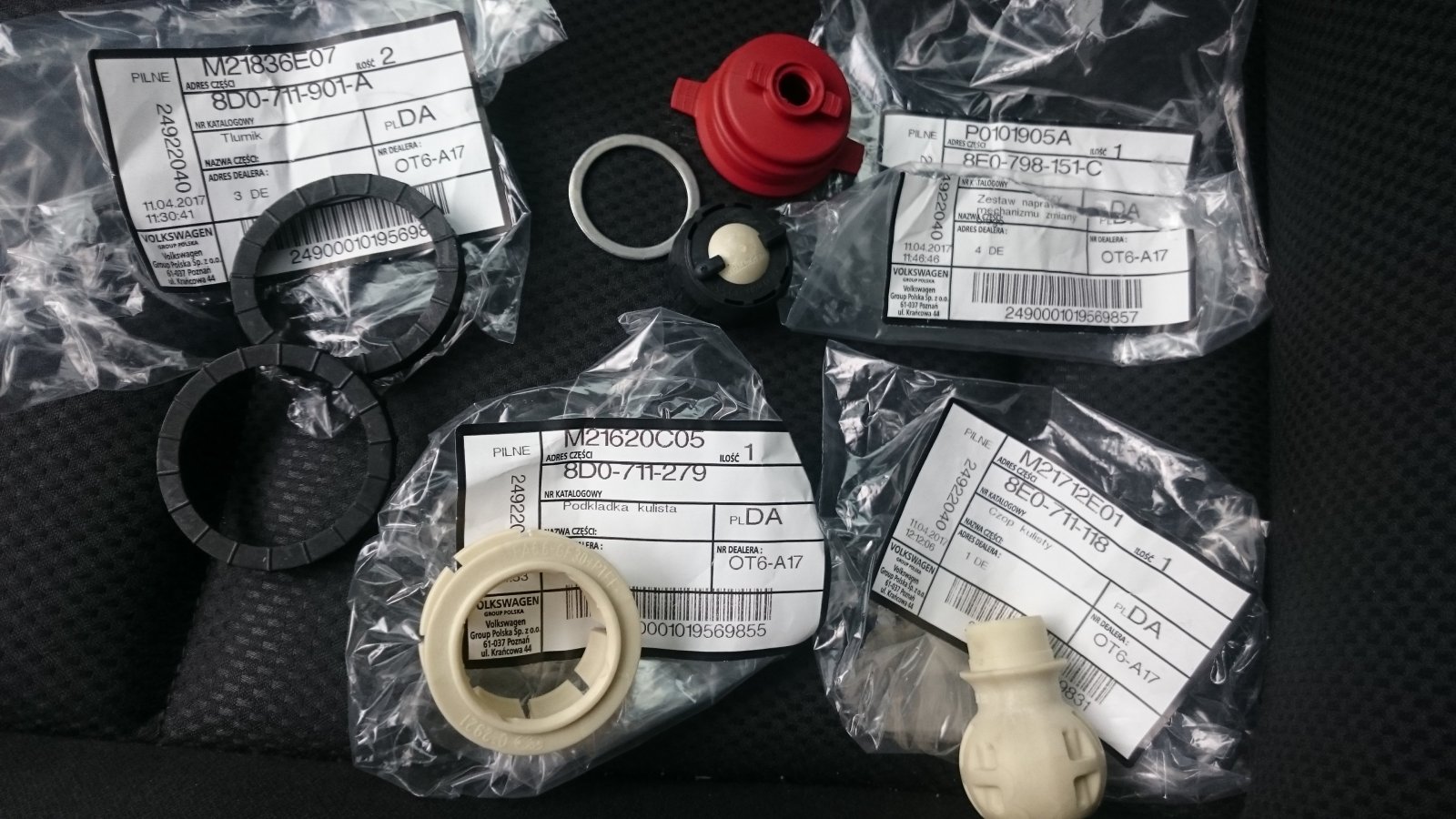

Witam Pany, problem mój tyczy się Audi a4 b6 AVF, chciałem dziś zamówić kilka gratów żeby wspomóc zmianę biegów bo ząb czasu mechanizm chyba nadgryzł. Przegub kulowy przy skrzyni na duży luz i lewarek zmiany biegów góra dół także, ale do rzeczy. Dzwoniłem do ASO w Olsztynie i podałem panu 4 pozycje i twierdzi że nie występuje takie cuś i cały mechanizm trzeba kupić za 880 zł??. Czy faktycznie nie można tego kupić na forum?? Wrzucę fotkę zapożyczoną z forum bo akurat taki zestaw chce kupić i czy będzie to pasować do 6 skrzynia. Pozdrawiam
Dostępne, ale jak mu powiedziałeś że do A4 to tylko przewidziana jest cała kaseta, te części 8D0 są do A6, ale pasują tez do A4 ?
