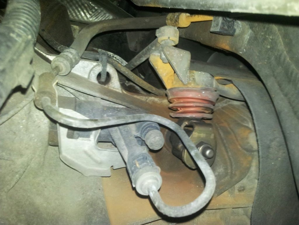

Witam mam taki problem tam gdzie jest zoltym kolorem zaznaczone tam jest ten walek co ze skrzyni wychodzi i tam jest jakas uszczelka i zniej mi pocieka olej czy mozna ja normalnie wymienic bez sciagania skrzyni czy inaczej sie nie obejdzie?

Jak wymienić element, który jest na zdjęciu i zastosować zestaw naprawczy 8E0 798 151 B ? Wystarczy to zrobić spod spodu auta? Które śruby odkręcam? Musze to wymienić, bo w zimie zamarza. Skrzynia HCF

Jak masz zamiar wymieniać wszystkie elementy odpowiedzialne za przełączanie biegów, to najlepiej wyciągnij ten drążek z przegubem i wtedy będzie łatwiej...kilka postów wczesniej pokazałem zdjęcie jak to wymienić, trzeba ściągnąć pierścień zabezpieczający...
Wymieniałem u siebie z kanału. Nie polecam. Wciśnięcie kulki w nowy koszyk zajęło mi ze 4 godziny. Kamil ma rację lepiej wyjąć całość na warsztat i wymienić wszystko za jednym zamachem. Najlepiej wymienić wszystko czyli zestaw naprawczy, czop, koszyk z uszczelkami i ewentualnie łożysko jeśli już luźne.
