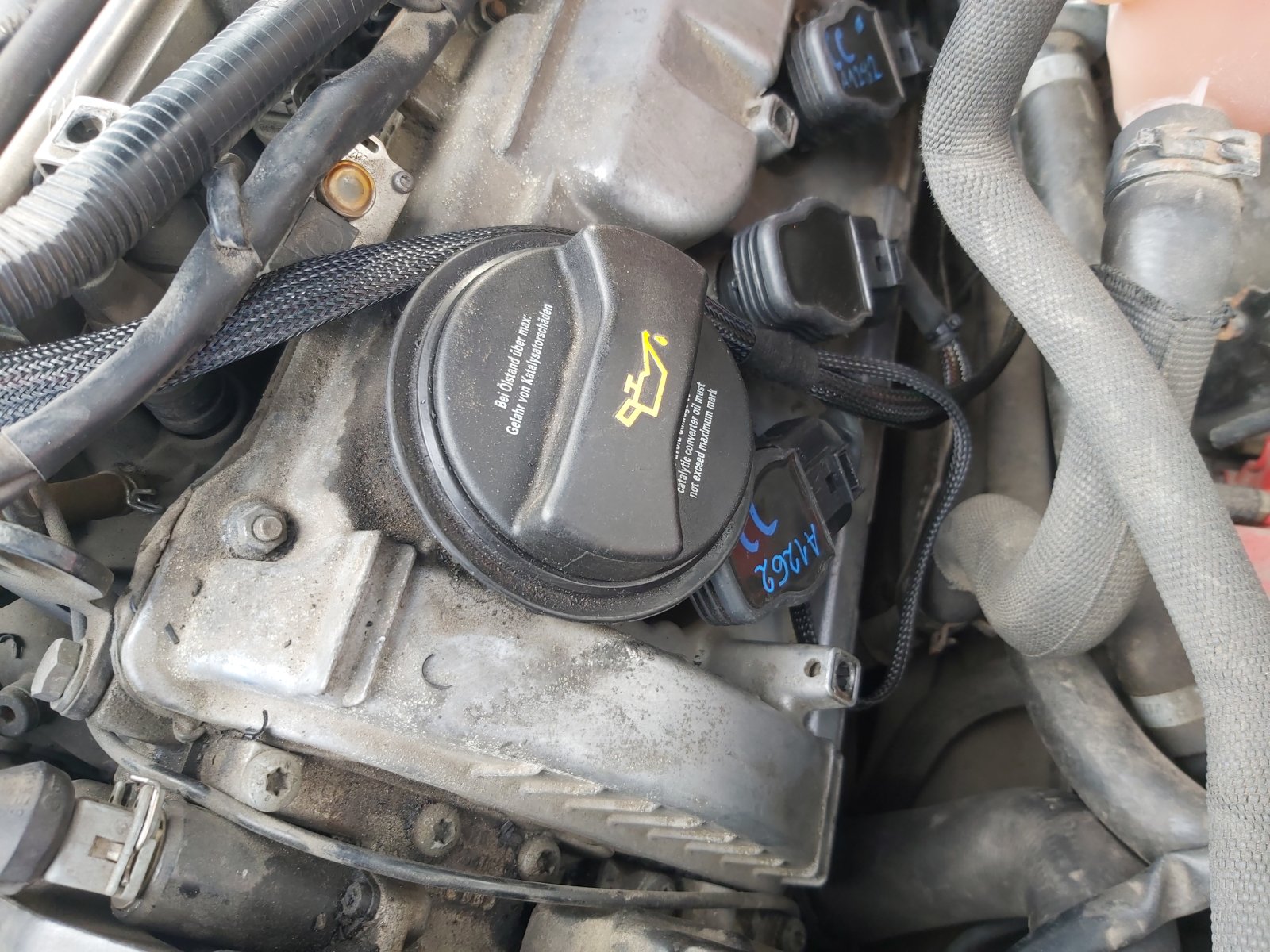

Wyciągnąłem cewki z ciekawości bo nigdy ich na oczy nie widziałem i faktycznie są tam takie gumy jak piszecie. 4 siedzi sztywno 2, 3 średnio natomiast 1 wychodzi bez oporu hmm czyli jednak wymiana cewek... Z ciekawości czytając pierwsze posty z tego tematu sprawdziłem nr cewek wszystkie z 2002r z końcówka M.
