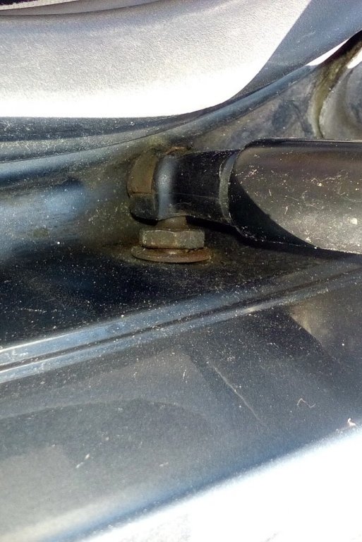

Panowie chcę wymienić siłowniki a opcję z automatycznym otwieraniem klapy i mam jeden problem. Z prawej strony mocowanie siłownika jest wyrobione. Próbowałem do dokręcać ale nie dało efektu. Dając siłownik 650N z niebieskimi sprężynami nie przegnę?
Fota mocowania:
Prawdę mówiąc lepiej jest wstawić 635. Niby nie wiele a robi różnice.
