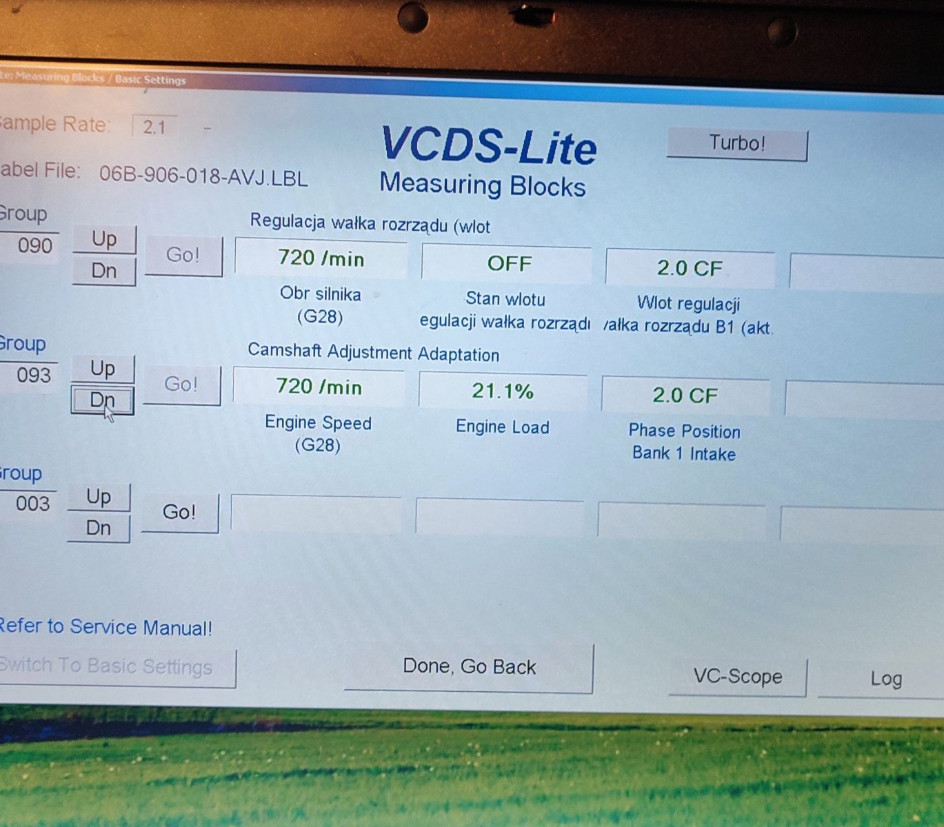

Napinaczy sa dwa rodzaje, ze zmienna faza i bez . Nie ma zadnych innych podtypów. Każdy nadaje się do każddego 1.8t. Tylko poprostu po zmianie z takiego ze zmiennymi fazami na tkai bez zmiennych faz nalezy to wykodować w sofcie silnika (ECU)
Wykodowane to zostało przez Łukasz13 z tego forum. (Byłem osobiście u niego ).
