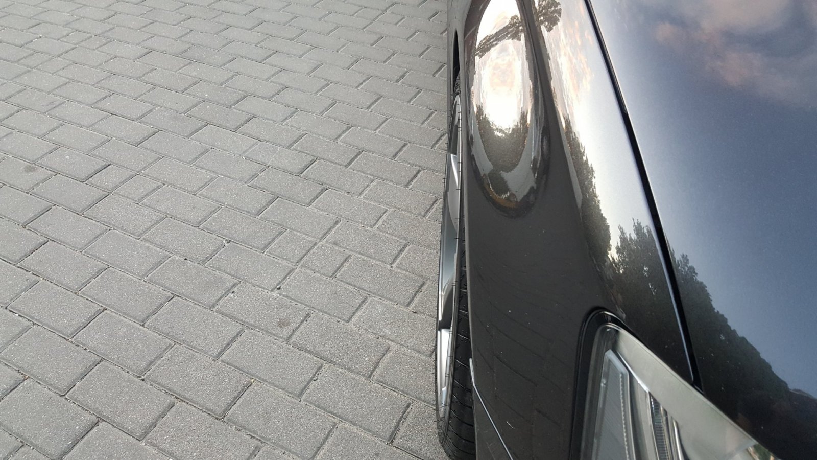

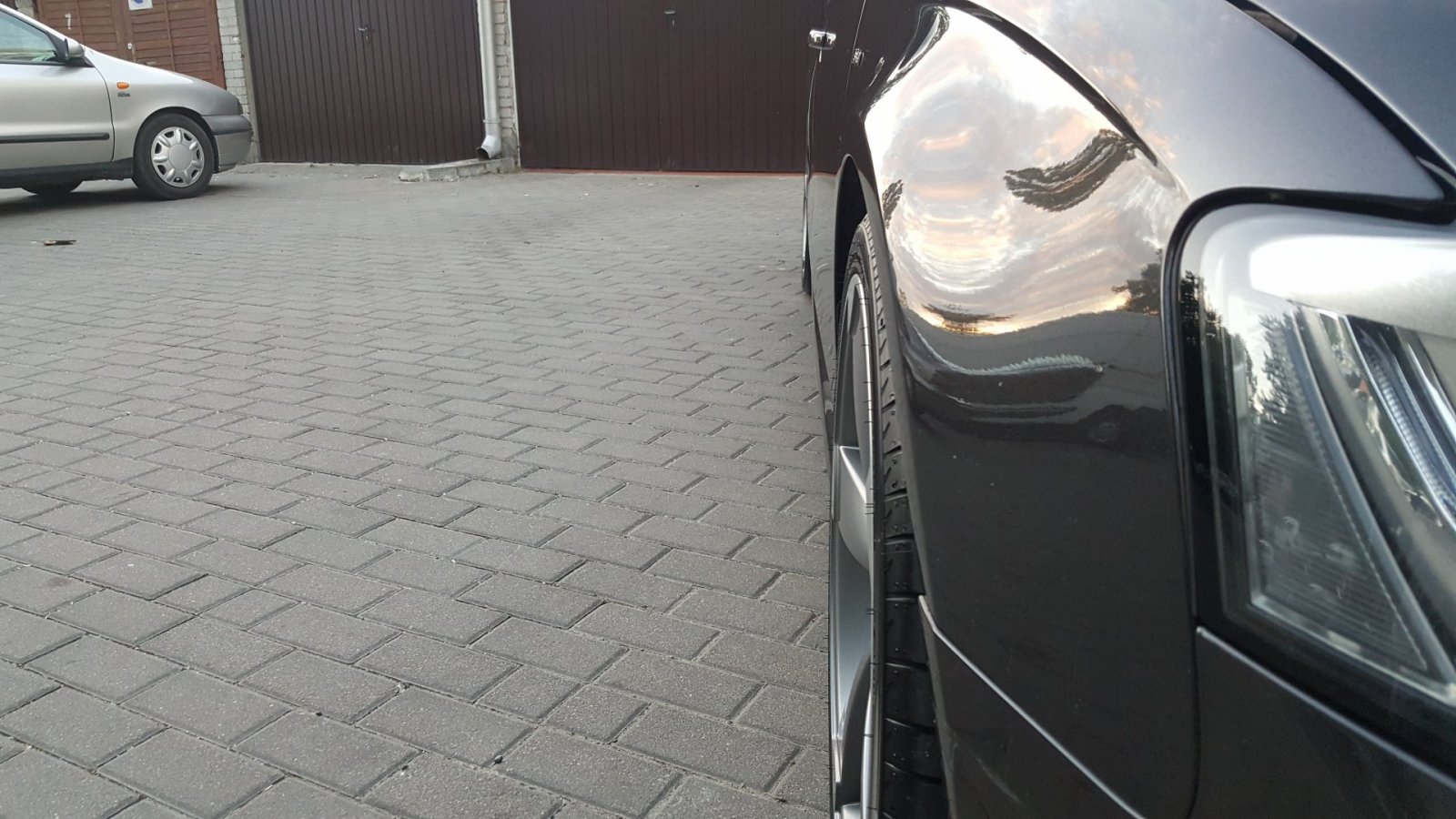

RoboU Opublikowano 17 Marca 2019 Opublikowano 17 Marca 2019 Cześć wszystkim. Kupiłem właśnie nowe felgi na lato 8x18 et34. Zastanawia mnie trochę rozmiar opon. Czy fabryczny 245/40 nie będzie z przodu wystawalo? ? Wiem, że przy 225/45 byłoby na bank ok ale kusi mnie jednak fabryczny szerszy rozmiar.
Hugo Opublikowano 17 Marca 2019 Opublikowano 17 Marca 2019 2 godziny temu, RoboU napisał: Cześć wszystkim. Kupiłem właśnie nowe felgi na lato 8x18 et34. Zastanawia mnie trochę rozmiar opon. Czy fabryczny 245/40 nie będzie z przodu wystawalo? ? Wiem, że przy 225/45 byłoby na bank ok ale kusi mnie jednak fabryczny szerszy rozmiar. Na zimę mam 8x18" ET32 opona 235/40/18 i jest jeszcze sporo miejsca do rantu. Jaki masz zawias, bo u mnie siedzi 45/35.
RoboU Opublikowano 17 Marca 2019 Opublikowano 17 Marca 2019 56 minut temu, Hugo napisał: Na zimę mam 8x18" ET32 opona 235/40/18 i jest jeszcze sporo miejsca do rantu. Jaki masz zawias, bo u mnie siedzi 45/35. Zawias standard 1BA. Trochę się naczytalem na tym wątku ale nie widziałem wpisów przy et34. Widzę, że przoduje wybór 8,5x18 et 29 (teraz trochę żałuję, że takich nie wybrałem ) i przy 245/40 przód wystaje, ale przy tym co ja mam jednak jest koło 11mm zapasu.
