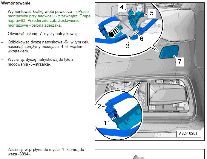

Witam. Mam problem z cieknącym płynem ze spryskiwaczy. Zlokalizowałem, że wyciek jest w pompce od lamp w miejscu gdzie zaznaczyłem strzałką czerwoną. Pytanie moje do Was czy trzeba wymienić całą pompkę? czy może są tam jakieś uszczelki, które się wymienia? Czy w miejscu gdzie zaznaczyłem żółtą strzałką demontuję się tą pompkę? Jest tam taki widoczny zatrzask i czy przy demontażu mi zleci płyn cały ze zbiorniczka? http://www.fotosik.pl/zdjecie/42ae38974017117a
ETKA mowi ze wystepuje sam spryskiwacz, nic nie ma o uszczelce
Też miałem wyciek z tej pompki. Ja wyjąłem ją z samochodu, rozebrałem, wymyłem wszystko złożyłem i do tej pory sucho. Ewentualnie można wymienić oringi ale trzeba dobierać bo żadnych zestawów naprawczych nie ma.

Dzięki kolego. Czy przy wyciągnięciu tej pompki zleciał Ci płyn?
U siebie jak odłączyłem wężyk od pompki to wziąłem go w górę, żeby był powyżej zbiornika płynu i wtedy nie zleci płyn, ewentualnie możesz zacisnąć gumowy wężyk jakimś ściskiem.
