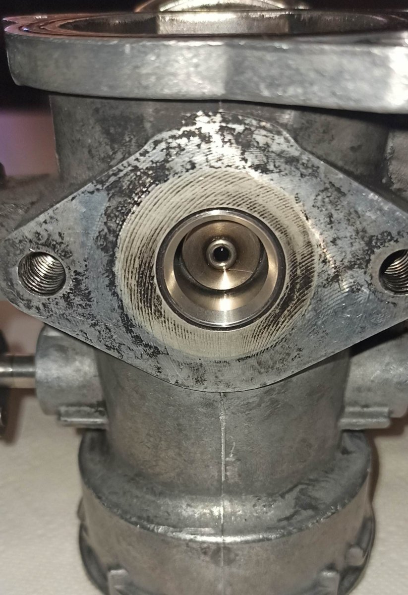

nadybek 40 Opublikowano 31 Sierpnia 2022 Udostępnij Opublikowano 31 Sierpnia 2022 Pierwsze od strony sprężyny oddziela strone powrotna paliwa os skrzyni korbowej (wnetrza glowicy ktora jest z nia polaczona). Panuje tam cisnienie około 1Bar regulowane przez zawor w pompie tandemowej. Niżej oring oddziela wysokie cisnienie paliwa od niskiego. W tym miejscu panuje cisnienie około 10bar wytworzone przez pompę tandemową. Kolejny oring (czerwony) zapobiega przedostawaniu sie spalin do paliwa i paliwa do cylindra. Jest on wykonany z materiału odporniejszego na temperatury. Pod nim znajduje sie podkładka termiczna wykonana z brązu ktory jest nieco twardszy od materiału głowicy ale posiada wysoką przewodność cieplną. Odpowiada ona za uszczelnienie powierzchni pompowtrysk- głowica oraz odprowadzenie ciepla od strony rozpylacza wtrysku. 1 Odnośnik do komentarza Udostępnij na innych stronach Więcej opcji udostępniania...

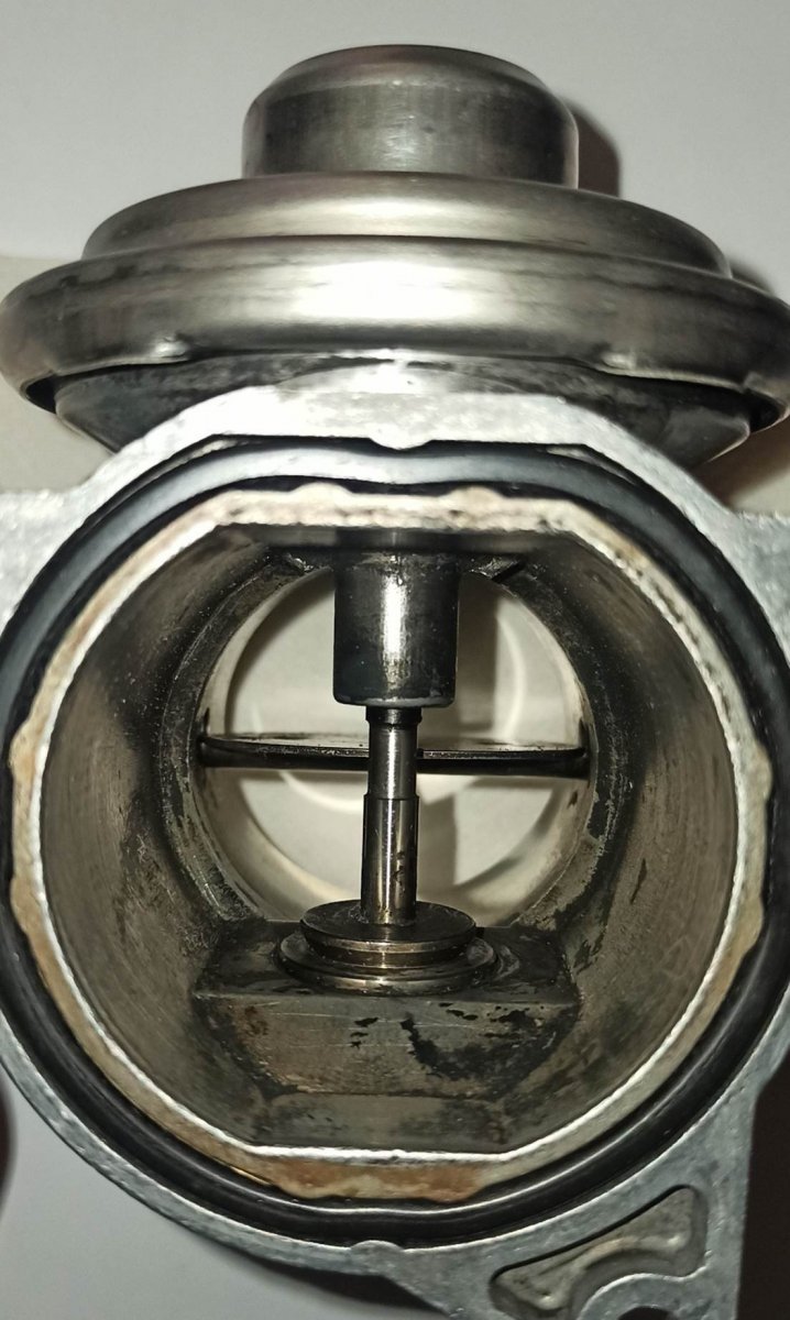

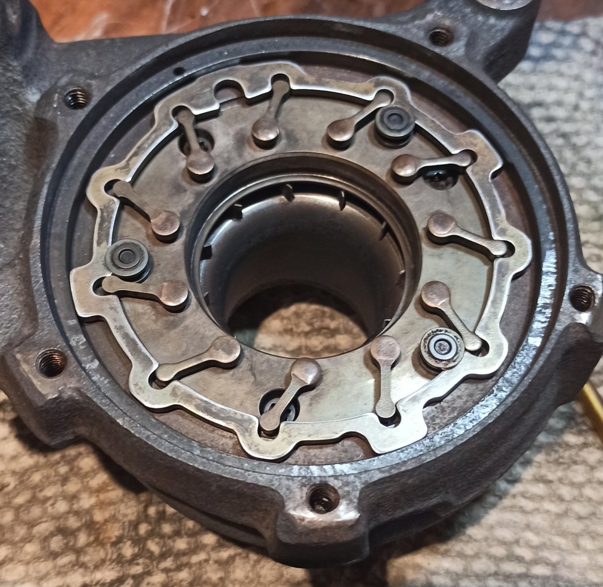

acer0666 0 Opublikowano 31 Października 2023 Udostępnij Opublikowano 31 Października 2023 (edytowane) Witam. Czy można za pomocą vag stwierdzić czy to wina pompowtryskiwaczów, czy coś innego. Wcześniej miałem podobny problem i zmiana uszczelnień pompowtryskiwacza pomogła. Tylko wtedy grupa 13 była poza skalą, i trzęsło silnikiem, a teraz 13 jest w normie, a silnik pracuje równo. W czasie jazdy na trzecim cylindrze jest ok. -50, a na pierwszym ok. + 35. Myśląc, że pomoże wymieniłem uszczelki pompowtryskiwacza na trzecim cylindrze, wyczyściłem też turbo ręcznie i EGR, lecz sytuacja jest bez zmian. Kopci na czarno po każdym ruszeniu ze świateł i co jakiś czas na zimnym silniku wchodzi w tryb braku mocy, po wciśnięciu pedału przyspieszenia auto mocno kopci na czarno i nie przyśpiesza, czasem są jeszcze "trzaski,, w czasie kopcenia. Po odpuszczeniu gazu i ponownemu dodaniu wszystko wraca do normy. Silnik pracuje równo, przyśpiesza bez zastrzeżeń, ale na 1 i 3 cylindrze ma duże odchyły od normy w grupie 23 powyżej 2500 obr/min oraz na wolnych obrotach. Jak na pierwszym jest dużo na plus to na trzecim jest duży minus i odwrotnie. Co ciekawe w czasie jazdy przy ok 2000 obr. w grupie 23 mieści się w normie +/- 30 i grupa 13 też jest w dopuszczalnym zakresie 2,8 [mg/H]. Zauważyłem również że auto pali więcej o około 1,5l/2 L. Mam wrażenie, że to było też przyczyną nieplanowanego czyszczenia turbiny i jeżdżąc tak dalej znowu trzeba będzie turbo wyjąć do mycia. Gdyby mógł ktoś zerknąć na logi, z góry wielkie dzięki. Statyczne Grupa 00, 13, 23 2800 obr. VCDS Logs Viewer - VAGLOGS VAGLOGS.COM VAGLOGS is a fast and easy to use application for displaying, storing, managing and sharing VCDS /... Statyczne Grupa 00, 13, 23 VCDS Logs Viewer - VAGLOGS VAGLOGS.COM VAGLOGS is a fast and easy to use application for displaying, storing, managing and sharing VCDS /... Statyczne Grupa 4, 18 VCDS Logs Viewer - VAGLOGS VAGLOGS.COM VAGLOGS is a fast and easy to use application for displaying, storing, managing and sharing VCDS /... Dynamiczne Grupa 3, 8, 11 VCDS Logs Viewer - VAGLOGS VAGLOGS.COM VAGLOGS is a fast and easy to use application for displaying, storing, managing and sharing VCDS /... Dynamiczne Grupa 3, 11 VCDS Logs Viewer - VAGLOGS VAGLOGS.COM VAGLOGS is a fast and easy to use application for displaying, storing, managing and sharing VCDS /... Dynamiczne Grupa 1, 4 VCDS Logs Viewer - VAGLOGS VAGLOGS.COM VAGLOGS is a fast and easy to use application for displaying, storing, managing and sharing VCDS /... Dynamiczne Grupa 11, 10 VCDS Logs Viewer - VAGLOGS VAGLOGS.COM VAGLOGS is a fast and easy to use application for displaying, storing, managing and sharing VCDS /... Dynamiczne Grupa 13, 18, 23 VCDS Logs Viewer - VAGLOGS VAGLOGS.COM VAGLOGS is a fast and easy to use application for displaying, storing, managing and sharing VCDS /... Dynamiczne Grupa 13, 23 VCDS Logs Viewer - VAGLOGS VAGLOGS.COM VAGLOGS is a fast and easy to use application for displaying, storing, managing and sharing VCDS /... . Edytowane 1 Listopada 2023 przez acer0666 Odnośnik do komentarza Udostępnij na innych stronach Więcej opcji udostępniania...
