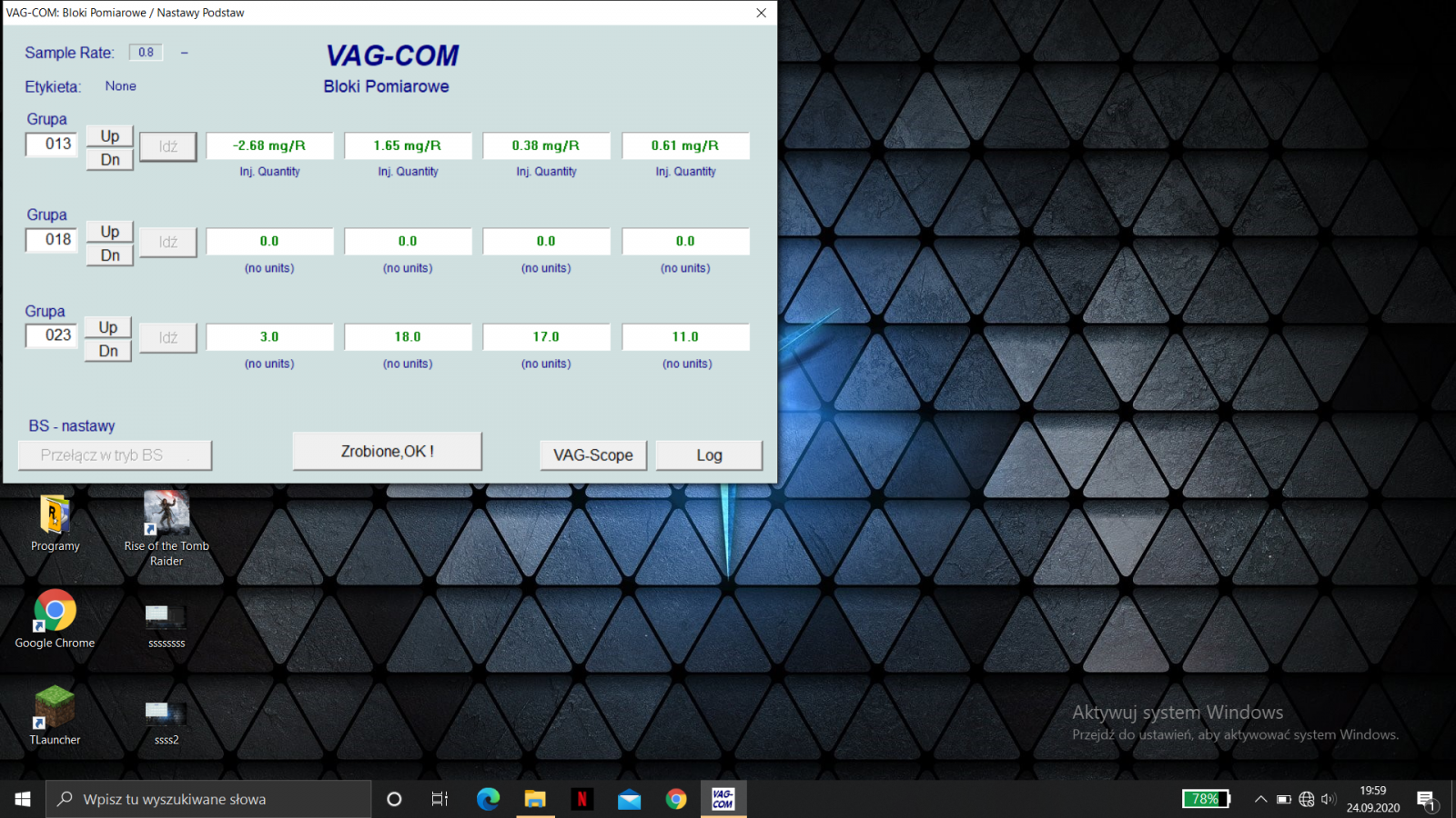

Na 4 cylindrze jest cały czas +2,99 mimo rozgrzewania auta. Dodam że gniazda wyglądają podobnie a ciśnienie sprężania tak jak mówiłem również takie samo na wszystkich cylindrach. Auto przyśpiesza normalnie jedynie na ciepłym dłużej trzeba pokręcić aby odpalił. Poza tym brak objawów. Czy pompa vacum lub coś innego może powodować coś takiego?
Ok ale pompka którą przełożyłeś na 3 cylinder ma korekcję bliską zera ,czyli wcześniej na 4 też powinno tak być,a u ciebie problem jest z 4 cylindrem ,bo korekcje nie idą za pompką ,miałem taki sam przypadek na 4 było 2.99 cały czas ,wymieniłem oringi i 3 pompkę zamieniłem z 4 miejscami ,po tej zamianie korekcja poszła za pompką na 3 cylinder,ale po wymianie oringów korekcja spadła poniżej 1.00 ,a na 4 mam ok -0.30
Dlatego obawiam się że nic nie ogarnę, dodam że zauważyłem zmianę korekcji jakoś 2 miesiące po wymianie paska rozrządu ale wątpię aby to miało jakiś związek z tym. Przed wymianą miałem takie oto korekcje:
VAGLOGI.PL
VAGLOGI to usługa która pozwoli Ci przesłać logi z programu VCDS lub VAG-COM i udostępnić je w przyjaznej formie np. na forum
dlatego myślicie że tak nagle by się popsuły na jednym cylindrze gniazda pompowtrysków ? Ciśnienie sprężania jest ok.
Sam to wszystko robiłeś lub byłeś przy całej wymianie
Sam wszystko wymieniałem, i tak jak mówię dwa miesiące po wymianie nie było nic widać później zaczęło się dłuższe (1-2 sec.) odpalanie na ciepłym silniku. Sprawdziłem  korekcje i na tym 4 cylindrze ciągle stoi tak jak widać. No i EGR też trochę niedomaga teraz ale to nijak się ma do tych korekcji.
Ja bym jeszcze raz zmienił oringi na 4 cylindrze i sprawdził czy gniazdo nie ma ostrych krawędzi, jak sam robisz to wielkich kosztów nie będzie, ostre krawędzie gniazda przecinają nowe oringi przy montażu i od razu jest źle lub po krótkim czasie
Niby dwa razy to rozbieralem ale może warto spróbować jeszcze raz.
ciężko coś powiedzieć na odległość ,ale z gniazdami coś robiłeś ,złagodziłeś ostre krawędzie
no nie robiłem nic z nimi ale krawędzie nie są ostre pod palcem, poza tym wszystkie cztery wyglądają identycznie więc? Jeśli będę miał teraz chwilę to spróbuję znowu czegoś poszukać
