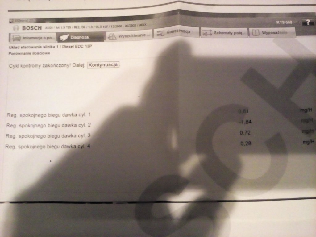

Proszę o ocenę stanu moich pompowtryskiwaczy. Drugi koniecznie do regeneracji, tak?
Jeśli już to 3. Zanim oddasz na regeneracje, spróbuj wymienić uszczelniacze i zamienić miejscami 2 z 3.
Taka pojedyncza wartość to tez nie analiza...
