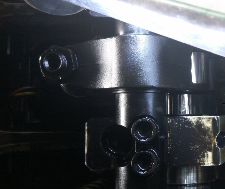

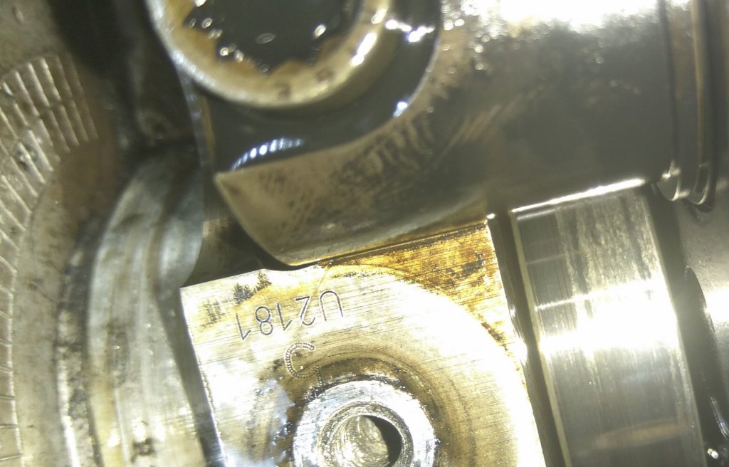

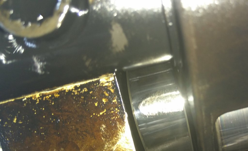

Dnia 27.06.2017 o 18:09, ŁukaszPłock napisał:
broki siedzą. wałek wygląda tak jak na zdj.
plus zastanawia mnie od czego takie żółte plamki ....:(
Jak nie ma gorszych niż na zdjęciach i silnik chodzi w miarę normalnie to wlej do oleju MILITEC1 i jeździj dalej :D
A dlaczego tak polecam to możesz wywnioskować czytając mój temacik :
Jest tam też sporo innych przydatnych informacji :hi:

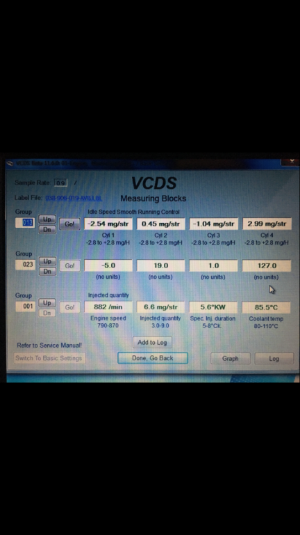

U mnie korekcje wyglądają tak jak widać na zdj. (auto ma 400tys przebiegu). Co o tym można powiedzieć?
dodam że podczas pracy silnika wartości zmniejszają się w stronę zera.
Edytowane przez ŁukaszPłock
Wsio git nie ruszać nic to bedzie jeździć

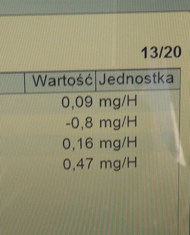

Proszę o ocenę stanu pompowtryskiwaczy.82f44015583a7ac3bca7501b579b9963.jpgadae4d1fa0514cc7c33665fe2329ae71.jpg
Wysłane z mojego D6503 przy użyciu Tapatalka
Tragedii nie ma , chociaż korekcja na trzecim i czwartym jest podwyższona .
Jeździć i nie kombinować , problem będzie jak na którymś pojawią się korekcje powyżej dwóch na plusie i zacznie motorem telepać na wolnych obrotach :decayed:
A wtedy w 70% przypadków wystarczy wymienić uszczelnienia na pompkach, by wszystko wróciło do normy :hi:
