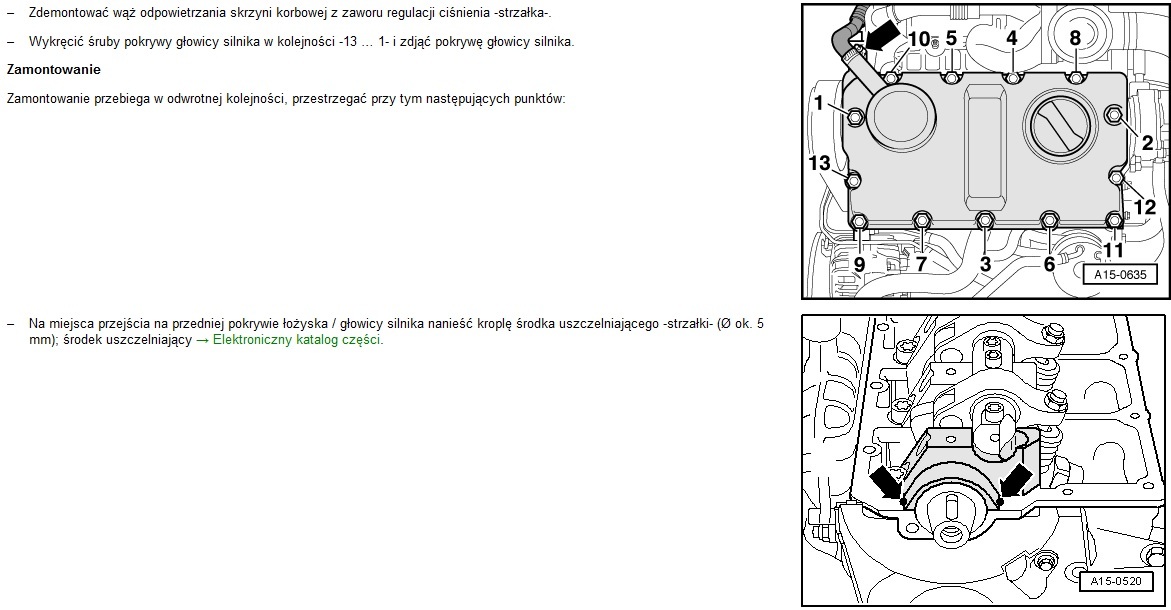

chodzi mi dokladie o ten element, to z jaka sila go dokrecic, 20 nm zaczynając od srodka, tak jak napisales? bo chcem mieć pewność ze myslimy o tym samym, 356248351_1_644x461_popychacze-walki-kla
Tak jak kolega pisał 20 Nm i 1/4 obrotu. Dobrze by było dać nowe śruby.
