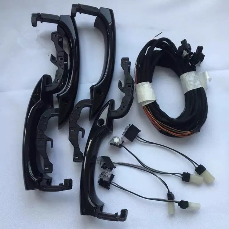

GrzegorzSi Opublikowano 11 Kwietnia 2018 Opublikowano 11 Kwietnia 2018 (edytowane) 5 godzin temu, lunatick napisał: Klamki od 400 zł na alledrogo mi się trafiły w kolorze wiązke znalazłem na Aliexpress coś około 40€ Wysłane z mojego SM-G950F przy użyciu Tapatalka Możesz podesłać linka z alli ? ? I opisać mniej więcej jak to podłączyć ze składanymi luserkami ? bo jestem trochę zielony a chciał bym to jakoś ogarnąć ? Edytowane 11 Kwietnia 2018 przez GrzegorzSi
lunatick Opublikowano 11 Kwietnia 2018 Opublikowano 11 Kwietnia 2018 Jak opisał podłączenie mar-m1 prościej się już chyba nie da MCE złącze 17-stykowe czarne pin 9 ( sterowanie masą do lampki sufitowej ) i stały + w drzwiach złącze 20-stykowe pin 18 Wiązka: https://pl.aliexpress.com/item/4F0973702-Uchwyt-Klamki-Drzwi-wiat-a-wi-zki-przewod-w-Kabla-Dla-Audi-A6-C7-4F0/32839851962.html?spm=2114.13010708.0.0.aJI19l
GrzegorzSi Opublikowano 12 Kwietnia 2018 Opublikowano 12 Kwietnia 2018 (edytowane) Okej te złacza znajdę w drzwiach tak ? i trzeba to później jakoś kodować przez komputer czy po podpięciu będzie już chodzić tak jak powinno ? wizak zamówiona zobaczymy za ile dotrze a w między czasie trzeba wybrać jakieś klamki,poki co dzięki jak będę coś bliżej i się pogubię będę pytał ? Edytowane 12 Kwietnia 2018 przez GrzegorzSi 1
lunatick Opublikowano 12 Kwietnia 2018 Opublikowano 12 Kwietnia 2018 Okej te złacza znajdę w drzwiach tak ? [emoji6] i trzeba to później jakoś kodować przez komputer czy po podpięciu będzie już chodzić tak jak powinno [emoji6] ? wizak zamówiona zobaczymy za ile dotrze a w między czasie trzeba wybrać jakieś klamki,poki co dzięki jak będę coś bliżej i się pogubię będę pytał [emoji16] Nie nic nie trzeba kodować [emoji4] zaopatrz się jeszcze w 4 komplety (męskie-żeńskie) piny do kostki drzwi/słupek bo będą Ci potrzebne Wysłane z mojego SM-G950F przy użyciu Tapatalka

mlodyQ Opublikowano 19 Marca 2022 Opublikowano 19 Marca 2022 (edytowane) Hej, jako że klamki od C7 są P&P, miał ktoś do czynienia z tym zestawem? Do klamki Audi A6 C7 + oświetlenie otoczenia|Exterior Door Handles| - AliExpress PL.ALIEXPRESS.COM Smarter Shopping, Better Living! Aliexpress.com Kolor to coś przypominającego LZ9Y? Czy lepiej się nie bawić w takie coś i kupić ori klamki od A6? Edytowane 19 Marca 2022 przez mlodyQ
