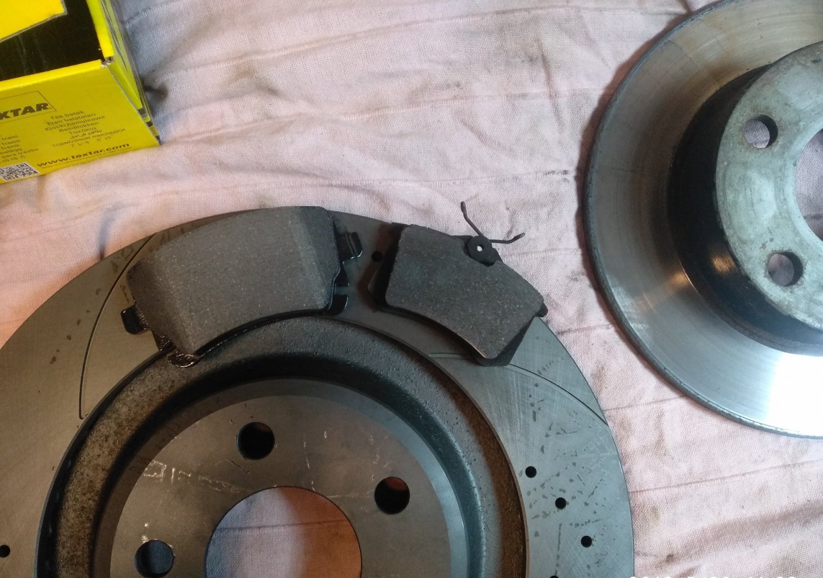

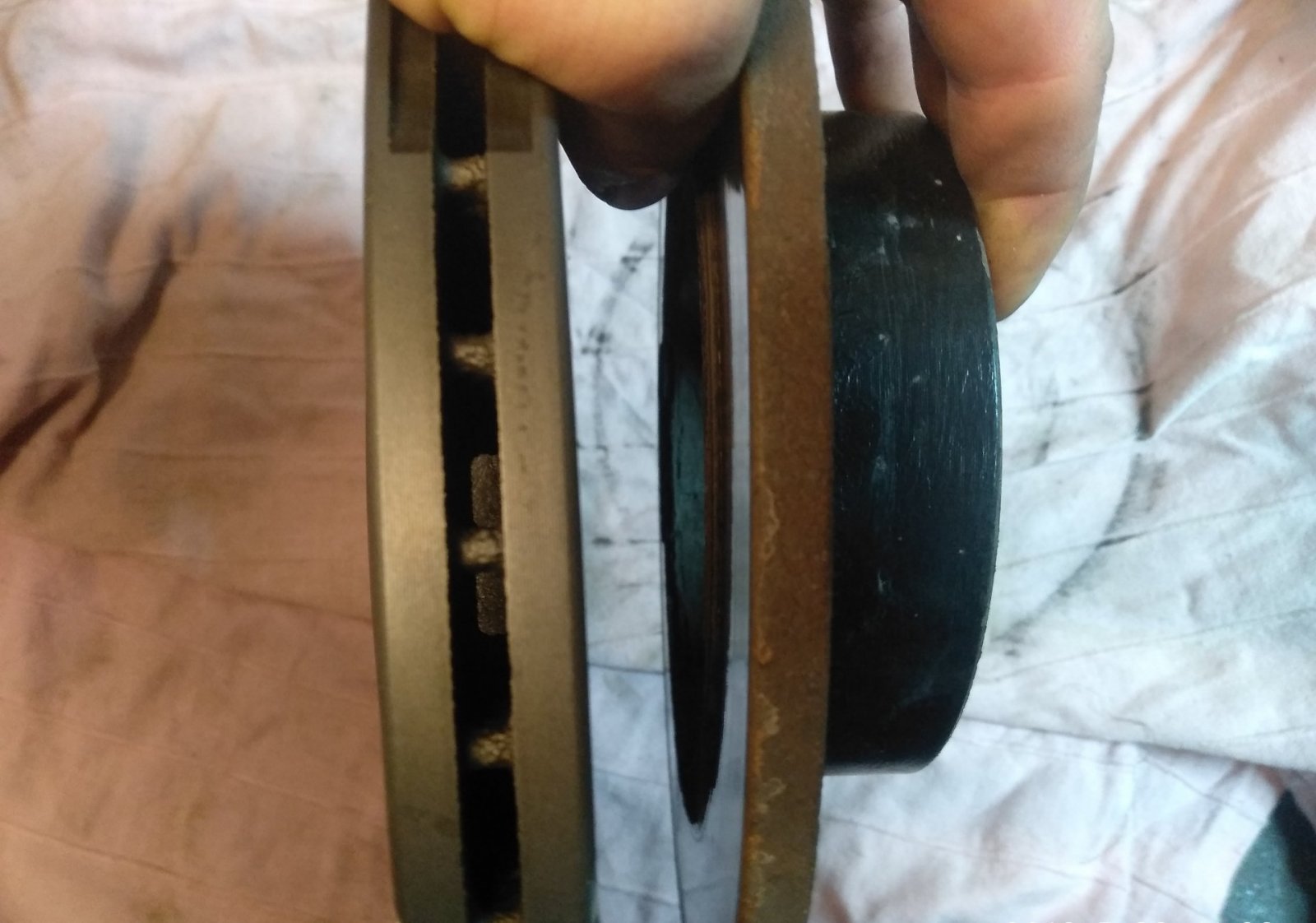

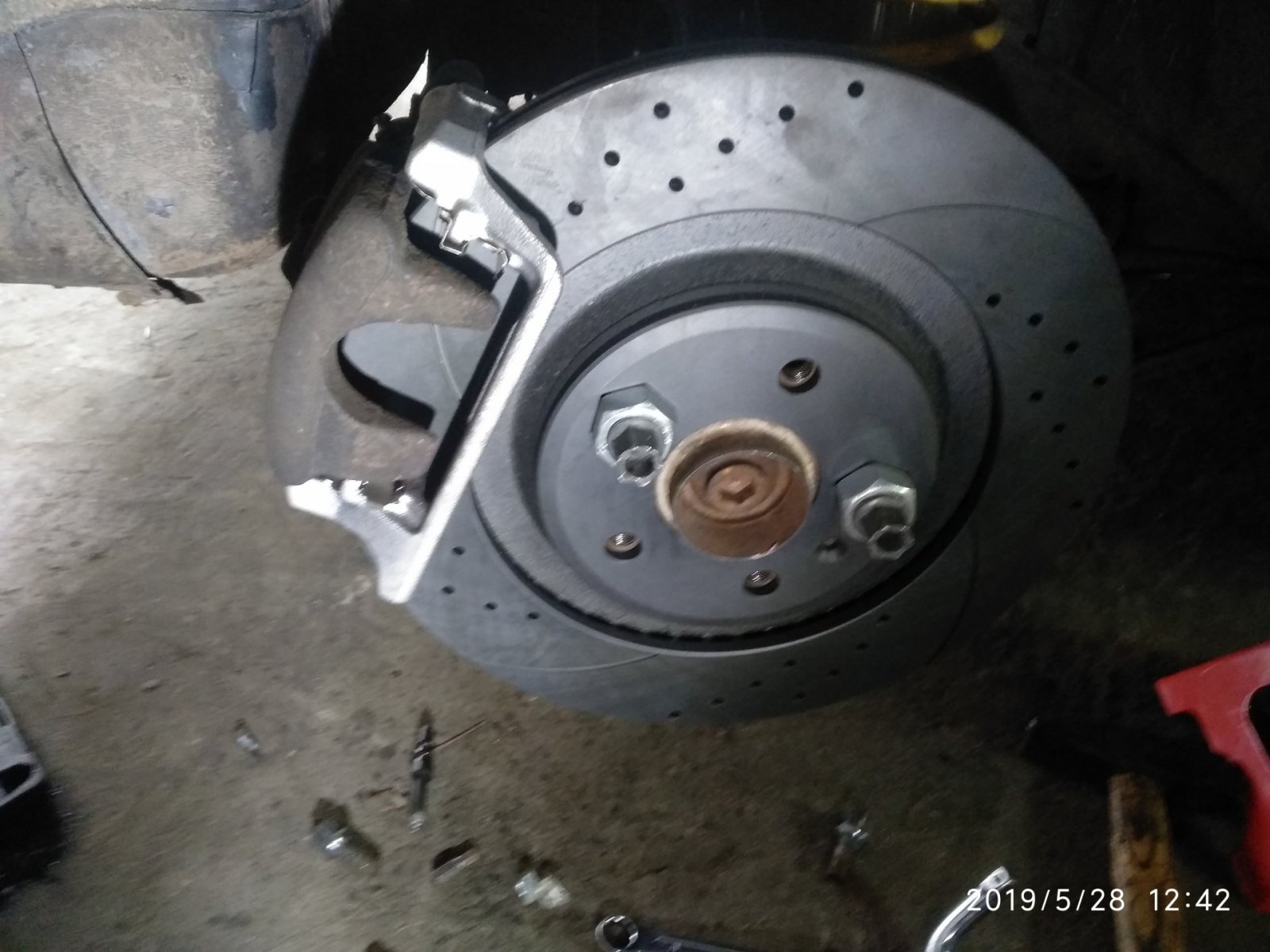

Dev poradź bo już zgłupiałem. Zakupiłem zwrotnice Z passat b5 w8  bo są takie same jak w S4 B5 ale właśnie chyba nie do końca.
Na tą zwrotnice z w8 udało mi się założyć tarcze 356 z dzwonem 53mm. Tarcza nie obciera i po założeniu zacisku z phaetona z tarczy 360 wszytko pasuje p&p be jakiej kolwiek rzeźby. A przecie S4 B5 ma dzwoń tarczy 46.6 a tu 52.9 więc coś jest nie tak.
Większość osób przy tym setupie musiało szlifnąć zwrotnice i zebrać jarzmo 4mm by to działało a tu wsio pasi?
Czyżby była taka inna piasta w passacie a ona w audi?? Skoro zwrotnice mają ten sam nr?? Zauważyłem że piasta z w8 jest jakby grubsza od zwykłej z a4 ale nie wiem jak to jest w S4 czy jest taka sama jak w w8??
Okazało się że jest inna inna piasta. W w8 dzwon tarczy jest 52.2
Edytowane przez przemolll
Wyższe piasty, takie same jak w A6 C5 polift
