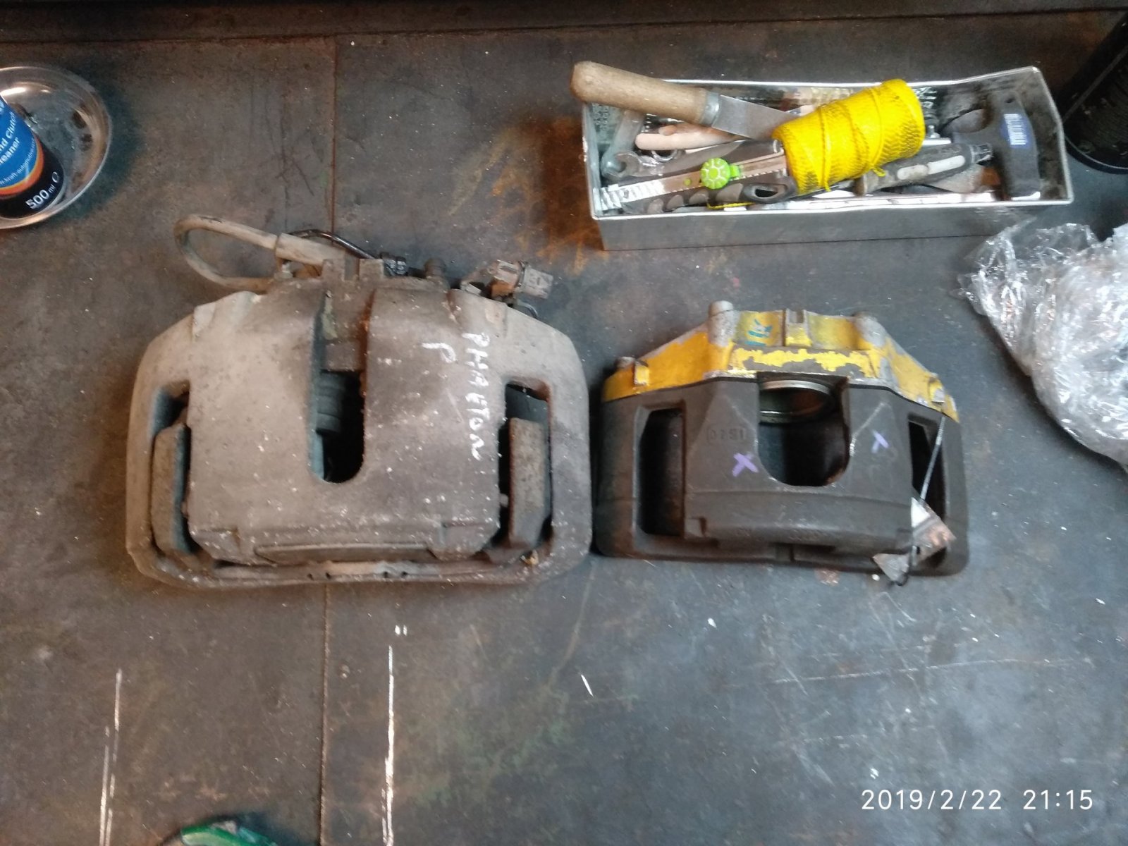

Jakby ktoś chciał zobaczyć różnice 360-345
A tył 330
czyżby produkcja adapteru na wieksze zaciski niz 345?
Ale ten zacisk jest duży w porównaniu do 345.
Jakie gadżety potrzebne do 330???
Wsio dalej na ori zwrotnicy ???
Pod ten adpater ma siąść zacisk PHAETON i tarcza 385;) może też siąść 380 na 6 tłoku;) tylko muszę się zastanowić czy 17 czy 18 zaciski.
W sumie bardzo dużo można na nim zrobić kwestia doboru tarczy powiedzmy że normalnie na zwrotnice z S4 na 6 tłoku dajesz 345 to aktualnie stosując zacik 6tlok 18zl/zr zamontuje się tarcze o 2.5 cm większa, gdyż na adapterze jest zamontowany zacisk 973/974 który normalnie obsługuje tarcze 320 a na adapterze obsługuje 345 czyli o 25mm większa czyli np zacik 17zr/zł obsługiwał tarcze 330 to na adapterze moze obsłużyć 356 z A7;)  a jak aktualnie za zwrotnice z S4 zakładają 345 to można założyć 370 z merca.
Adapter był robiony w sposób przemyślany.. plus jest taki że jak będę montowac tarcze z dzwonem 52.9 czyli o 6 mm większym niż w s4b6/7 (345 dzwon 46.5) wystarczy dać dystans między adapter a Ori zwrotnice. Albo tylko w projekcie go po o 6 mm?
Wsio na Ori zwrotnicy.
